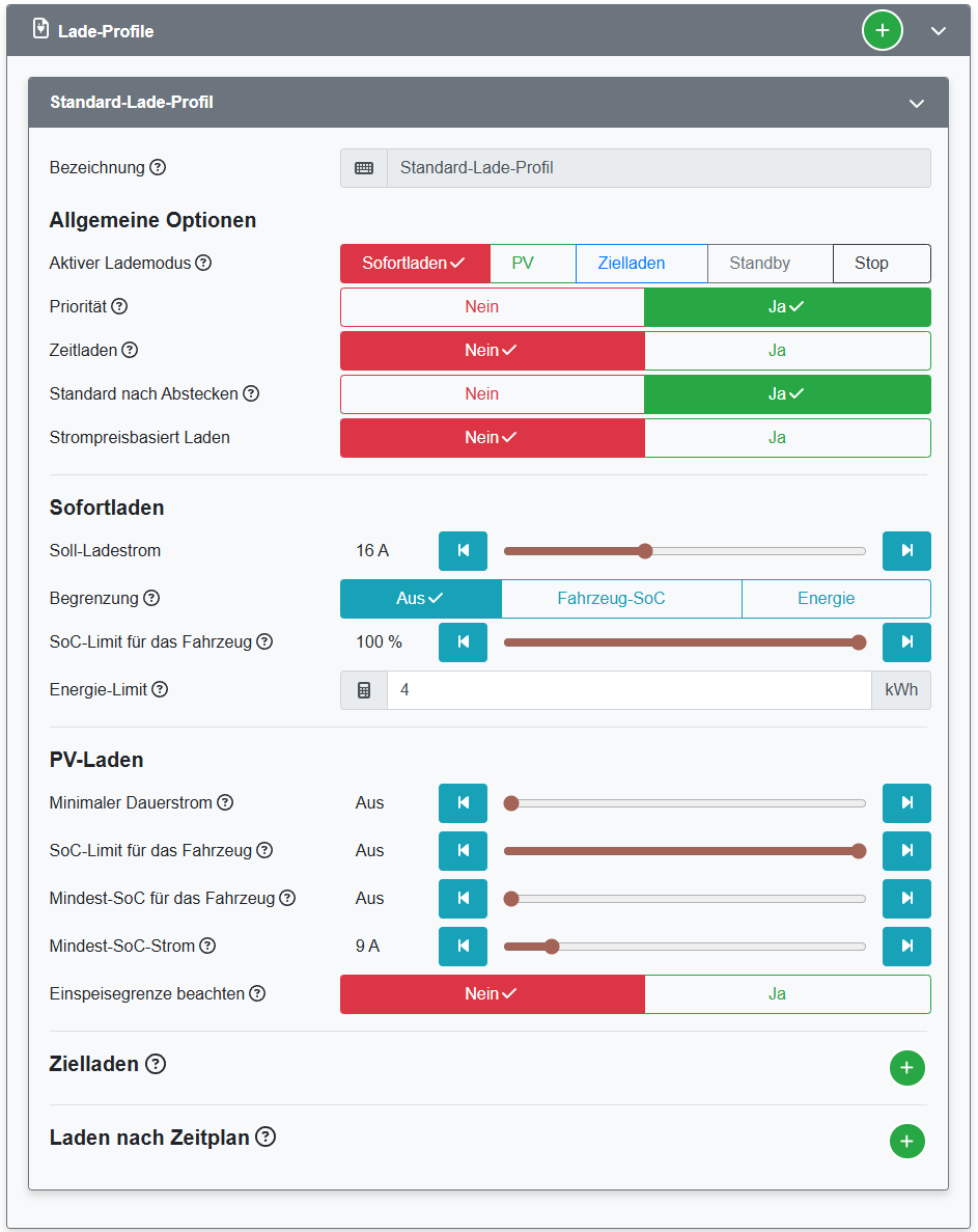

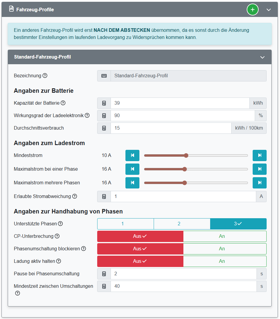

Ich hänge meine Lade- und Fahrzeugkonfiguration an und hoffe, dass mir jemand behilflich sein kann.

Schau mal in der Konfiguration der Ladepunkte, ob das 3phasig steht und ob die richtige Phase an L1 konfiguriert ist.

Die Konfiguration ist 3-Phasig eingestellt und ich gehe davon aus, dass ich auch die korrekte Phase eingestellt habe. Es ist diejenige, die beim einphasigen Laden immer aktiv ist. L1

Und nach dem Update bitte mal die Ladeprofile kontrollieren was da drin ist, die haben sich seit der 2.1.7 auch gravierend geändert. Da wird angegeben mit wieviel Phasen du Sofortladen oder PV Laden durchführst.
