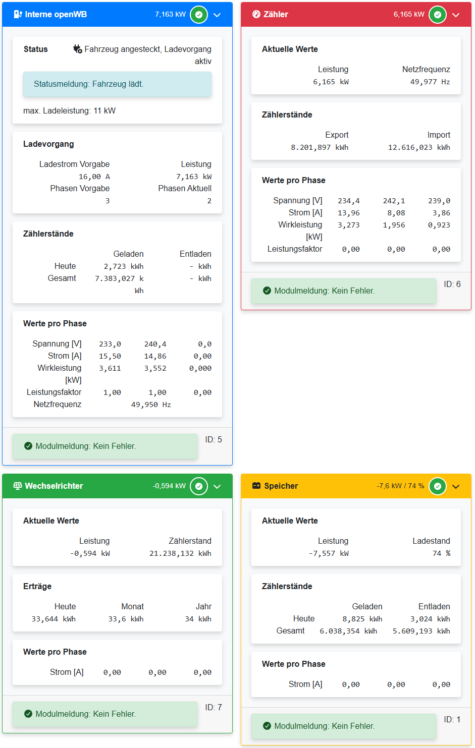

So.
Update ist eingefahren, Ladeprofile überarbeitet...
Das interessante Ergebnis: Die WB lädt nun mit zwei Phasen. Ein Screenshot des Status seht ihr unten.
Hat jemand dazu eine Idee?
Danke im Voraus
Jörg
Danke im Voraus
Jörg

Re: OpenWB lädt nur mit einer Phase
Ja aber oben siehst du ja Vorgabe 3 Phasen, wenn der OBC vom Auto aber eben eine Phase wegschaltet wie zut sagt, dann lädt er nur mit 2 obwohl die openWB 3 anbietet. Liegt also am Auto, nicht an der Wallbox.humschti hat geschrieben: Mi Apr 29, 2026 4:24 pm Bin nicht 100% sicher, aber ich glaube, die openWB kann gar nicht 2 Phasen schalten. 1 oder 3
