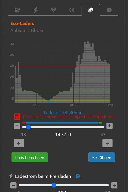

hier mal eine Idee / Mockup wie man das im Frontend einbauen könnte:

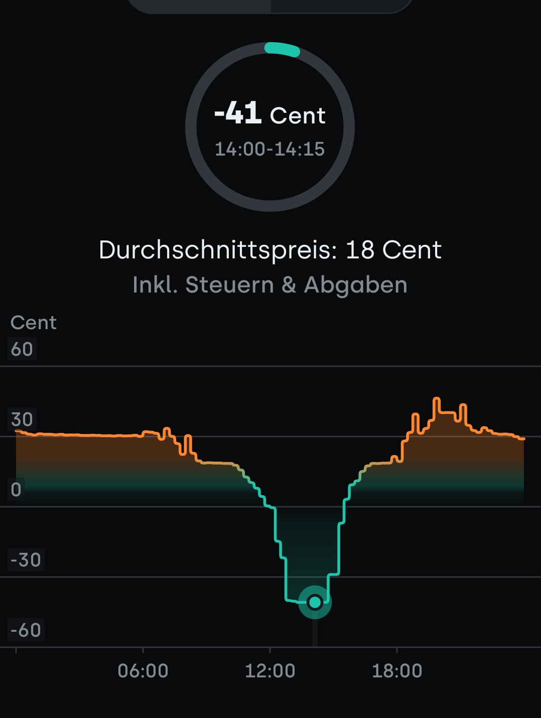

Morgen schon wieder TIEF drunter, das kommt jetzt immer häufiger:
und bei über 40c brutto auf Kralle lade ich morgen alles was geht aus dem Netz und schalte die PV wieder ab... wär halt schön wenn das auch automatisch gehen würde und man nicht zu den Zeitpunkten selbst aktiv werden müsste.
