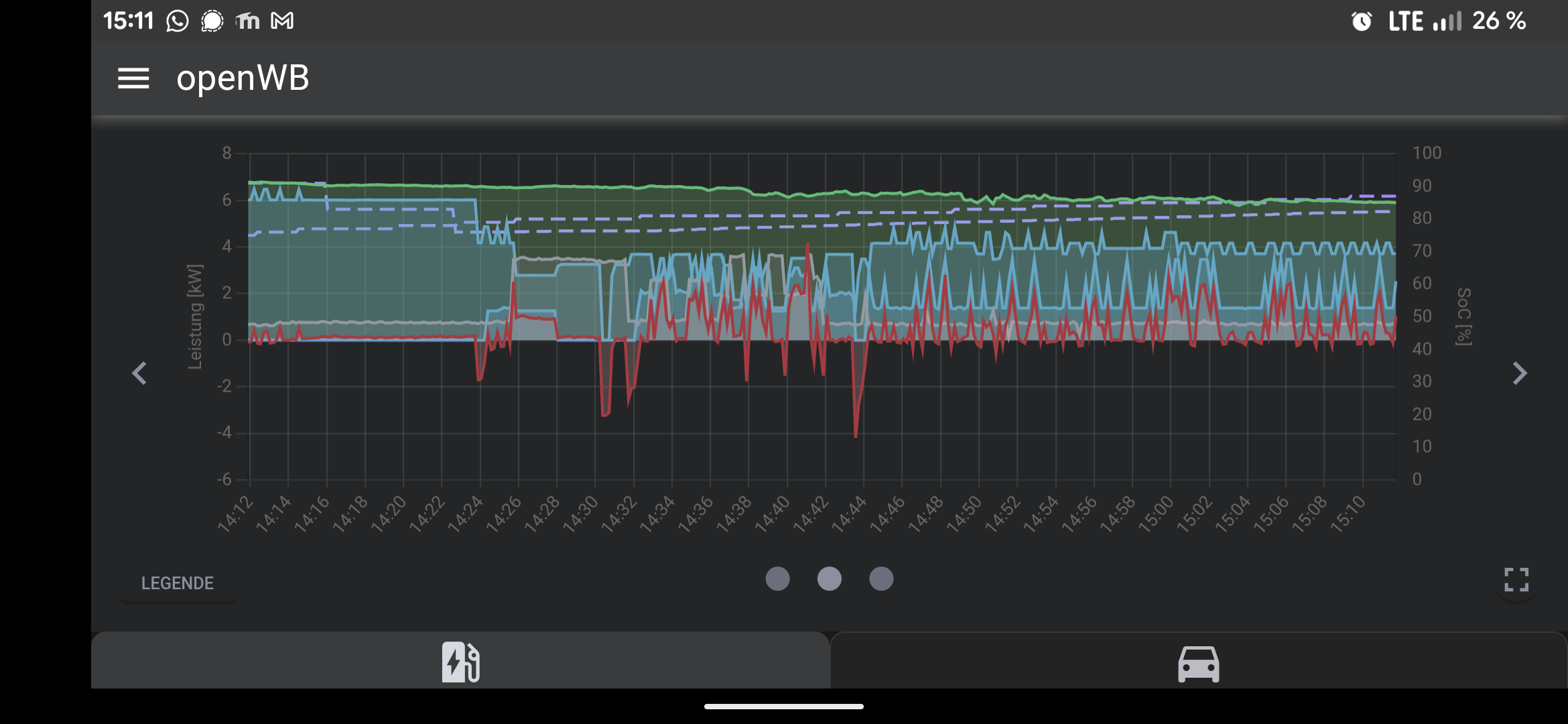

Beim gleichzeitigen Laden von zwei Autos mit Überschuss wird zwischendurch immer mal wieder ohne erkennbaren Grund mit deutlichem Bezug geladen.
Das nicht priorisierte Auto regelt von Zeit zu Zeit einfach hoch, obwohl sich nichts wesentlich am Hausverbrauch und Überschuss ändert.
Eigentlich dürfte nach der Dokumentation das nicht priorisierte Auto sogar gar nicht laden, denke ich. Wobei ich es ganz ok finde, wenn es ein bisschen mit lädt. Aber es sollte halt keinen Bezug erzeugen.

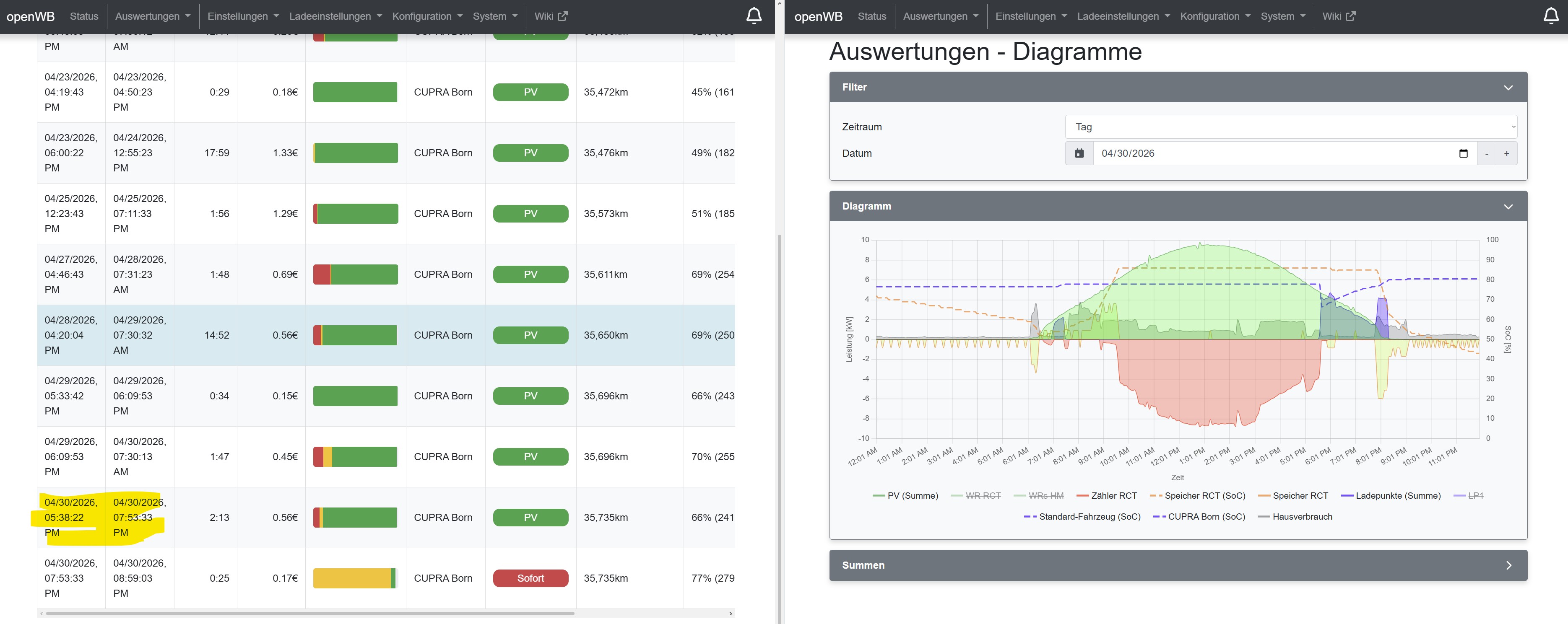

Die Energieaufteilung passt leider immer noch nicht, wie das folgende Beispiel zeigt:
Laut openWB sei der Netzanteil 7 %. Das ist aber falsch, da es absolut keinen Netzbezug gegeben hat.

Bist Du auf Release oder Master? Welche Version?mattberlin hat geschrieben: Do Apr 30, 2026 10:54 pm Die Energieaufteilung passt leider immer noch nicht, wie das folgende Beispiel zeigt: Laut openWB sei der Netzanteil 7 %. Das ist aber falsch, da es absolut keinen Netzbezug gegeben hat.

Re: Rückmeldungen openWB software2 2.2.0
Ja, ich bin auf Release 2.2.0 unterwegs (2026-04-23 07:44:31 +0200 [d6f0f2dce])
