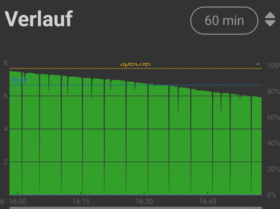

ich bin mir nicht sicher, ob das nun in diesen Thread oder den Haupthread für Fehler der Version 2.2.0(Release) gehört, aber bei mir kommen die gleichen Fehler, siehe auch log im Anhang.
Im Moment kein Auto für Ladung, aber das Symptom ist ein kurzer 0 Wert bei PV Strom in der Übersicht ohne einen Einbruch der Einspeisung bei wolkenfreiem Himmel. Die von zut gepostete Fehlermeldung deckt sich mit dem Auftreten des falschen 0 Werts.

Der Zusammenhang mit den Fehlermeldungen könnte interessant sein, ist aber vermutlich ein anderes Thema als der des Threads.
Kann es sein, dass die periodischen 0-Erzeugungen von den Scans des Schattenmanagements stammen?
Bei mir findet das alle 5 Minuten statt.
Kannst das Feature mal für 1h ausschalten und beobachten. Service-Schattenmanagement.

Das macht keinen Unterschied; hatte ich auch gelesen, dass es das sein könnte, aber die Symptomatik ist auch bei deaktiviertem Schattenmanagement unverändert.
