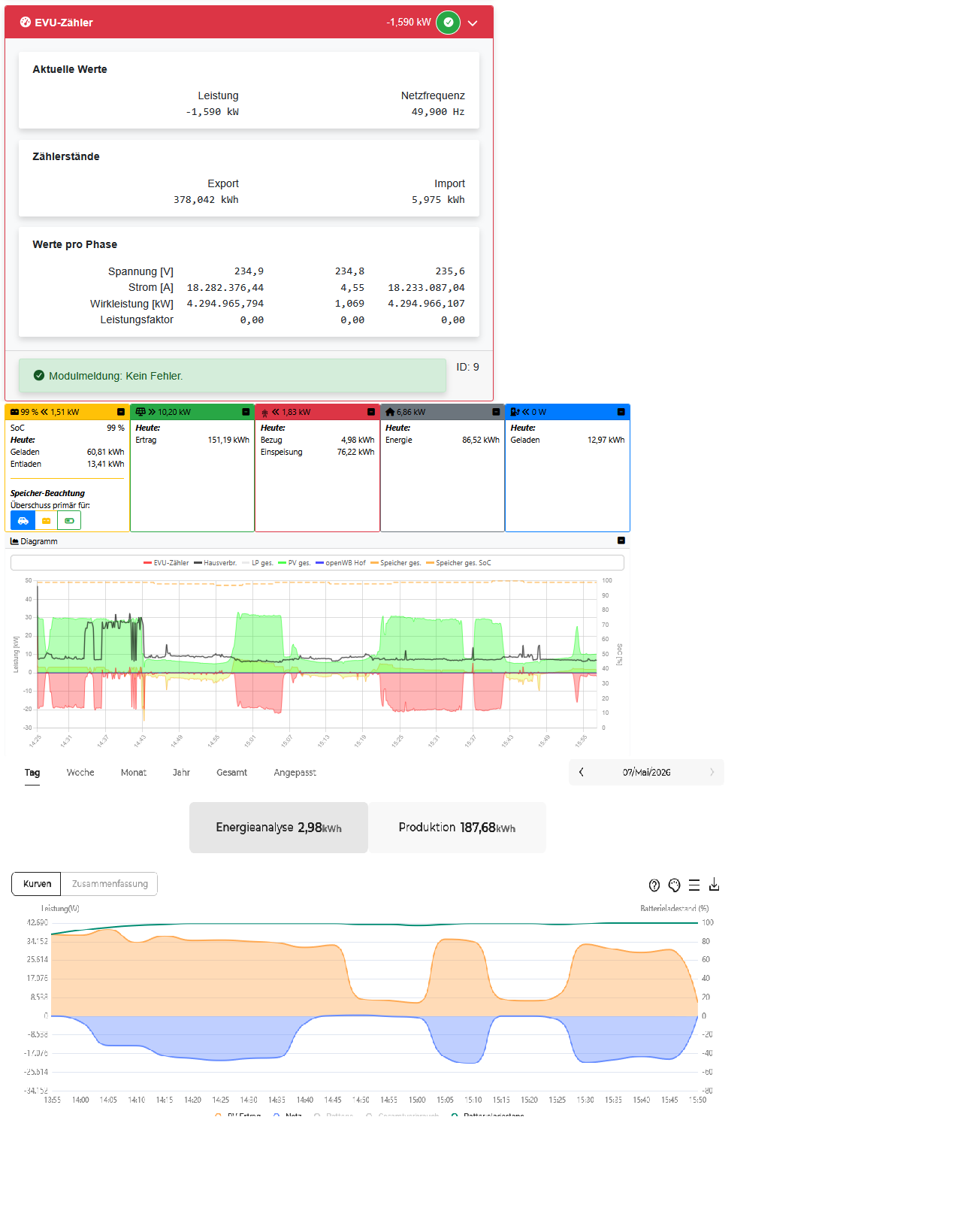

In deinem Screenshot gestern hat alles gepasst bei den Phasentrömen und Phasenleistungen, daher hatte ich danach extra gefragt. Ich hatte festgestellt das die Spannungen aber nicht passen, da Sungrow beim iHM die Spannung Phase-Phase und nicht Phase-N ausgeben.GrafZahl hat geschrieben: Do Mai 07, 2026 11:11 am Zählerwert.png
Ich glaube leider, dass die invertierte Leistung nicht das einzige Problem bei der iHomeManager-Auswertung ist, oder wir haben hier grad eine extreme Schieflast.
Im Master ist die Änderung der invertierten Gesamtleistung jetzt drin, kannst du mal updaten falls du im Master bist.

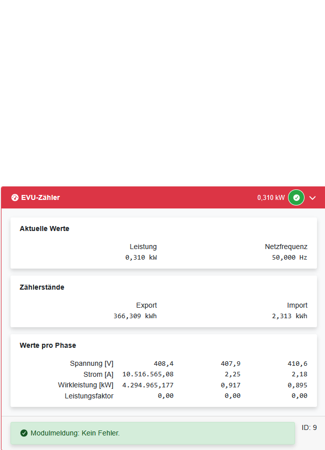

Also die Leistung schein einigermaßen zu stimmen jetzt.
Aber die Stromwerte sind "seltsam" und auch nur manchmal zwischendurch so extrem hoch.

Jetzt wollte ich ne kurze Erklärung schreiben wie wir den Fehler finden können, dabei hab ich ihn jetzt bei Sungrow gefunden
Die haben einfach einen Fehler in der Registerbeschreibung der ersten Version vom iHM gemacht und jetzt in der neuen diesen Fehler korrigiert
Entsprechend gibts nochmal einen Fix. https://github.com/openWB/core/pull/3353
Im Master sind eigentlich keine gravierenden Änderungen enthalten die einen Ladepunkt nicht laden lassen, welcher Fehler war es?

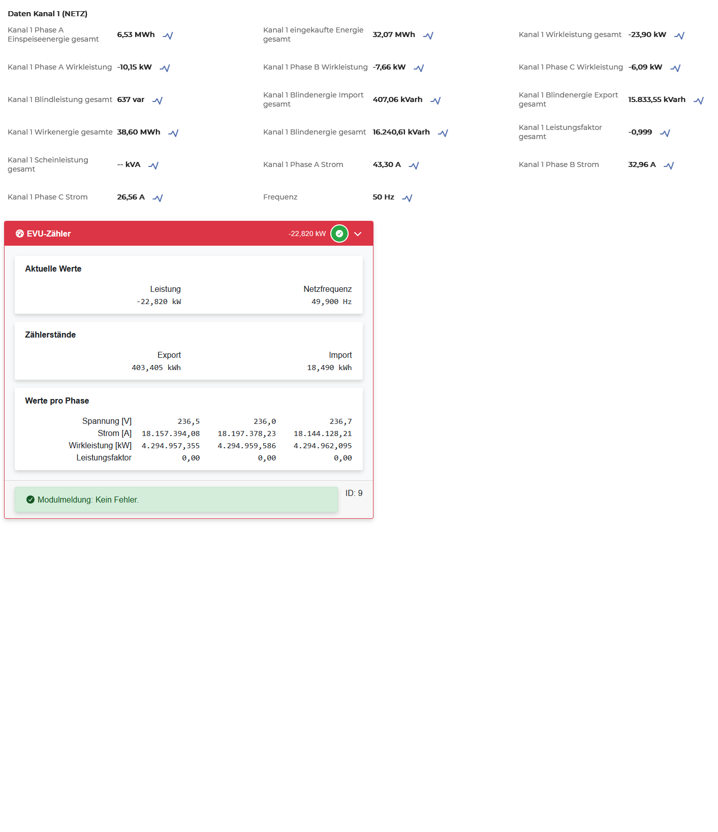

Mahlzeit, Sorry heute war auf der Arbeit zu viel los um sich weiter zu kümmern, aber jetzt sind grad die Speicher voll und wir speisen ein. Ich glaube die werte explodieren nur beim Einspeisen so stark, aber sicher kann ich das erst am Montag morgen, wenn wir nicht einspeisen sagen wie dann die Werte sind. Bis dahin noch ein aktuelles Vergleichsbild.
Achso, Version ist Master Aktuell (2026-05-07 18:47:17)

Ja den Fehler hab ich gefunden, im aktuellen Master ist das seit gestern abend schon behoben. Lutz hat es schnell gemerged (Danke!).GrafZahl hat geschrieben: Fr Mai 08, 2026 11:25 am Mahlzeit, Sorry heute war auf der Arbeit zu viel los um sich weiter zu kümmern, aber jetzt sind grad die Speicher voll und wir speisen ein. Ich glaube die werte explodieren nur beim Einspeisen so stark, aber sicher kann ich das erst am Montag morgen, wenn wir nicht einspeisen sagen wie dann die Werte sind. Bis dahin noch ein aktuelles Vergleichsbild.

Korrekt ja
