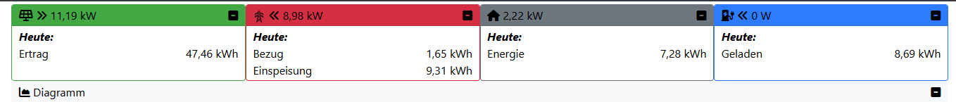

Gero hat geschrieben: Do Mai 07, 2026 5:29 am Im Koala-Theme ist die Anzeige der geladenen kWh nicht stimmig. In den Tagessummen steht was anderes als im Ladepunkt. (Wo die paar Wattstunden in der Tagessumme herkommen, kann ich mir auch nicht erklären. Gestern abend wurden 7kWh per Sofortladen geladen, aktuell läuft PV. Wenn die Energie im Ladepunkt ein Update bekokmt, wird der Zahler in der Tagessumme nicht erhöht. Der Tageszähler steigt mit der Zeit, aber zuwenig)
Im Classic-Theme zeigt der Tageszähler die selben daten wie im Koala. Der Ladepunkt zählt aber die im aktuellen Ladeabschnitt geladene Energie.
Bir mir passt auch etwas nicht, egal welches Theme.

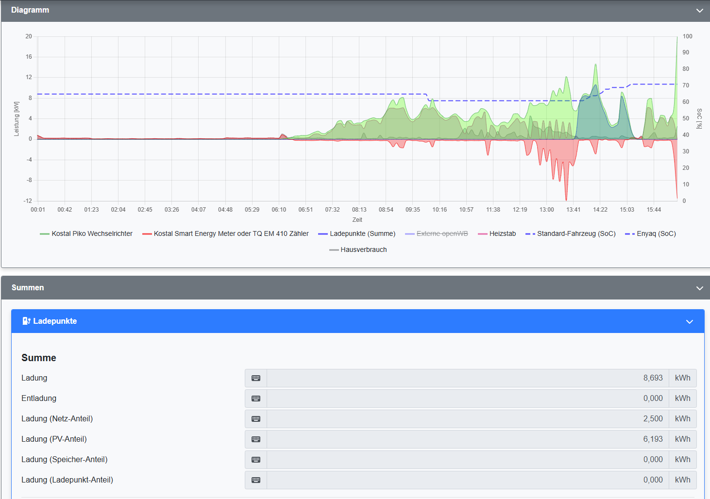

In der Ladung zeigt er mir z.B. einen Netzanteil von 2,5 kWh an, was nicht stimmen kann.
Screenshot 2026-05-06 162122.png (113.91 KiB) 260 mal betrachtet

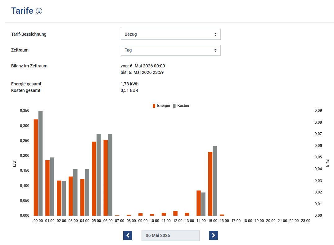

Der Netzbezug nicht gestiegen bzw. auch niedriger als die 2,5 kWh. Auch am Smart Meter sieht er keinen Netzanbezug von 2,5 kWh.
Leider stimmt die Kostenberechnung des Ladevorgangs dann auch nicht mehr.

Zu den Problemen mit der Anteilsberechnung der Energien gibt es im aktuellen Master bereits einen Bugfix. Es wäre gut, wenn ihr das mal übers Wochenende testen könnt.
Es sind aktuell im Master ausschließlich Bugfixes enthalten, also kein großes Risiko, wenn man vom Release 2.2.0 kommt. Es kann nur besser werden. ;)
