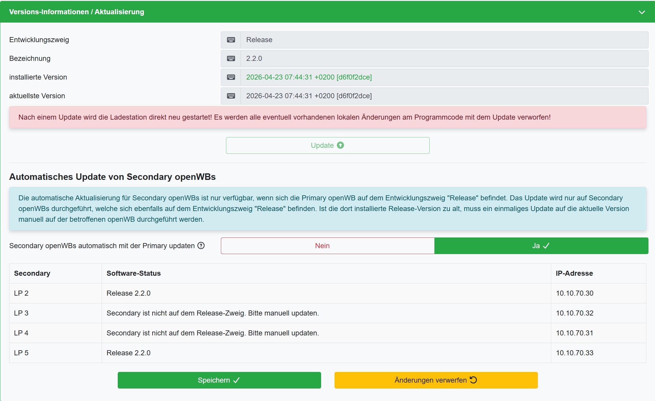

Hallo :D :D,
ich hatte bei 2 OpenWB Ladestationen in einem Verbund von 5 Ladestationen mit Primary und Secondary die Fehlermeldung das die Verbindung zum Host fehlgeschlagen ist. Dies betrifft die Ladepunkte LP3 und LP4. Danach habe ich bei der Primary (LP1) ein Update auf Software 2.2.0 durchgeführt, welches auch erfolgreich war. Die Ladepunkte LP2 und LP5 wurden durch das Secondaryupdate mitgezogen und sind auch auf Version 2.2.0 geuppt. Nur leider LP3 und LP4 wurden nicht geuppt. Eine Meldung verlangt ein manuelles Update auf 2.2.0 an den Ladestationen.
Ein Screenshot der Versionsinformationen befindet sich im Anhang.
Und nun meine Frage. Wie gelingt mir das manuelle Update und wie führe ich es aus?
Vielen Dank für alle Antworten.
(357.6 KiB) Noch nie heruntergeladen
seaspotter
Beiträge: 778
Has thanked: 187 times
Been thanked: 161 times
Re: Rückmeldungen openWB software2 2.2.0
Beitrag von seaspotter »
SolPeak hat geschrieben: Fr Mai 08, 2026 11:58 am Und nun meine Frage. Wie gelingt mir das manuelle Update und wie führe ich es aus?
Indem du die IP Adressen von LP3 und LP4 öffnest und dort jeweils in den Einstellungen (Link ganz unten beim öffnen der IP) und dann "System-System" die beiden Ladepunkt auch auf den Release Entwicklungszweig bringst, dann sollten sie zukünftig auch mit upgedated werden. Eventuell sind sie aktuell auf dem Master Branch?

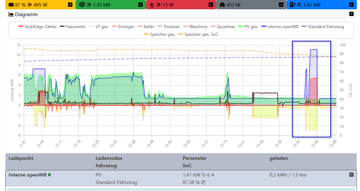

Habe gerade mal mit PV und Sofort geladen.
Für mich sind die Anzeigen im Ladelog jetzt stimmig. ( Anteile und Preisberechnung im Classic Theme )
Sehr gut
konntest du nachvollziehen, ob die 1p->3p Umschaltung im Master funktioniert?
Lade üblicherweise mit PV nur 1p
Habe es jetzt extra getestet:
von PV 1p 6A Min auf Sofort 1p 32A
weiter auf Sofort 3p maximum
zurück auf PV 6A min automatic
OpenWb hat dann wegen mangelndem PV Angebot automatisch von 3p auf 1p mit 6A Mindeststrom gewechselt.
Die Umschaltung von 1p nach 3p und zurück hat also top funktioniert.
2026-05-08 13_57_20-openWB — Mozilla Firefox.png (131.75 KiB) 162 mal betrachtet

spooky82
Beiträge: 250
Registriert: Mo Okt 25, 2021 6:22 pm
Has thanked: 13 times
Beitrag von spooky82 »
Ok, so hat es ja eh funktioniert.
Was halt seit ein paar Versionen nicht geht ist, dass die WB im PV Modus selbst von 1p auf 3p umschaltet.
Zurück, also von 3p auf 1p funktioniert auch.

Ihaglc
Beiträge: 625
Has thanked: 35 times
Been thanked: 22 times
Beitrag von Ihaglc »
spooky82 hat geschrieben: Fr Mai 08, 2026 5:43 pm Ok, so hat es ja eh funktioniert.
Habe mit PV Laden die automatischer Phaenumschaltung bisher noch nie getestet und nicht gebraucht, weil das mit meiner kleinen PV Anlage und 22 kW Wallbox nicht nötig war: Mit 1p Ladung kann ich den Überschuss zum Laden komplett ausnutzen.
Habe jetzt aber trotzdem das PV Laden auf automatische Phasen Umschaltung gesetzt.
Der heutige Überschuss war bisher 1 phasig bei max 24A erreicht; entspricht 5,5kW.
Es erfogte bis dato keine Umschaltung auf 3p.
Bei welcher Leistung sollte denn der autom. Wechsel von 1p nach 3p erfolgen?
Bei Änderung des PV Ladens auf Maximum Phasen erfolgt die direkte Umschaltung auf 3p.
Bei PV Laden mit Automatik erfolgt Rückschaltung 3p bei 6A ( 4,14 KW ) auf 1p, was ok ist.
