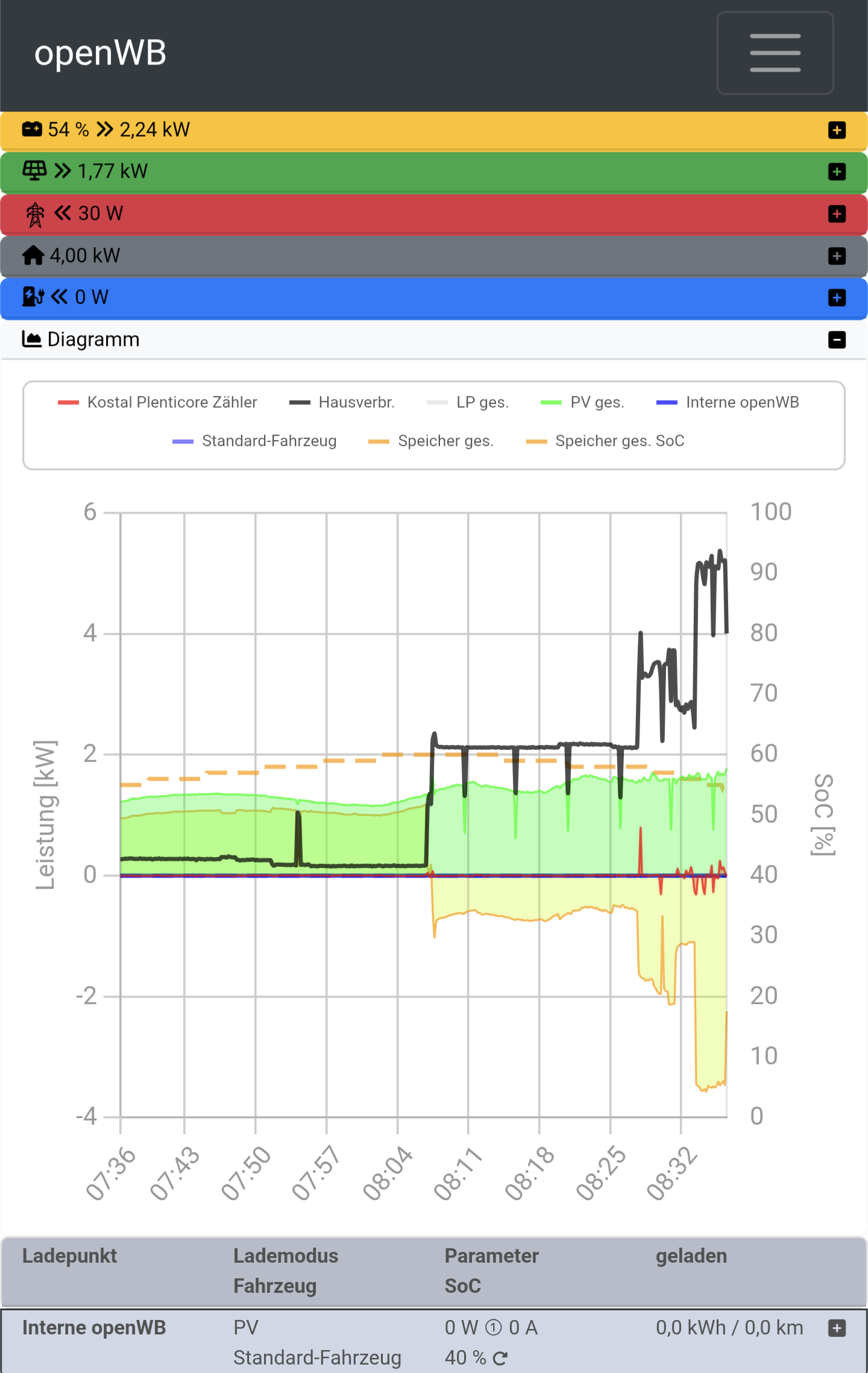

Guten Morgen,
ich habe gestern das Update auf 2.2.0 gemacht. Seit dem leider auch bei mir das gleich Problem mit der PV Leistung und dem Hausverbrauch, der alle 5 Minuten einbricht. Was muss ich zur Verfügung stellen um zu helfen das Problem zu lösen?
Ich habe gestern versucht das Update auf den Fix Energy Mix zu machen, dabei hab ich mir dann die SD-Karte gebrickt.
Zum Glück gabs noch eine Backup SD.
Steffen
