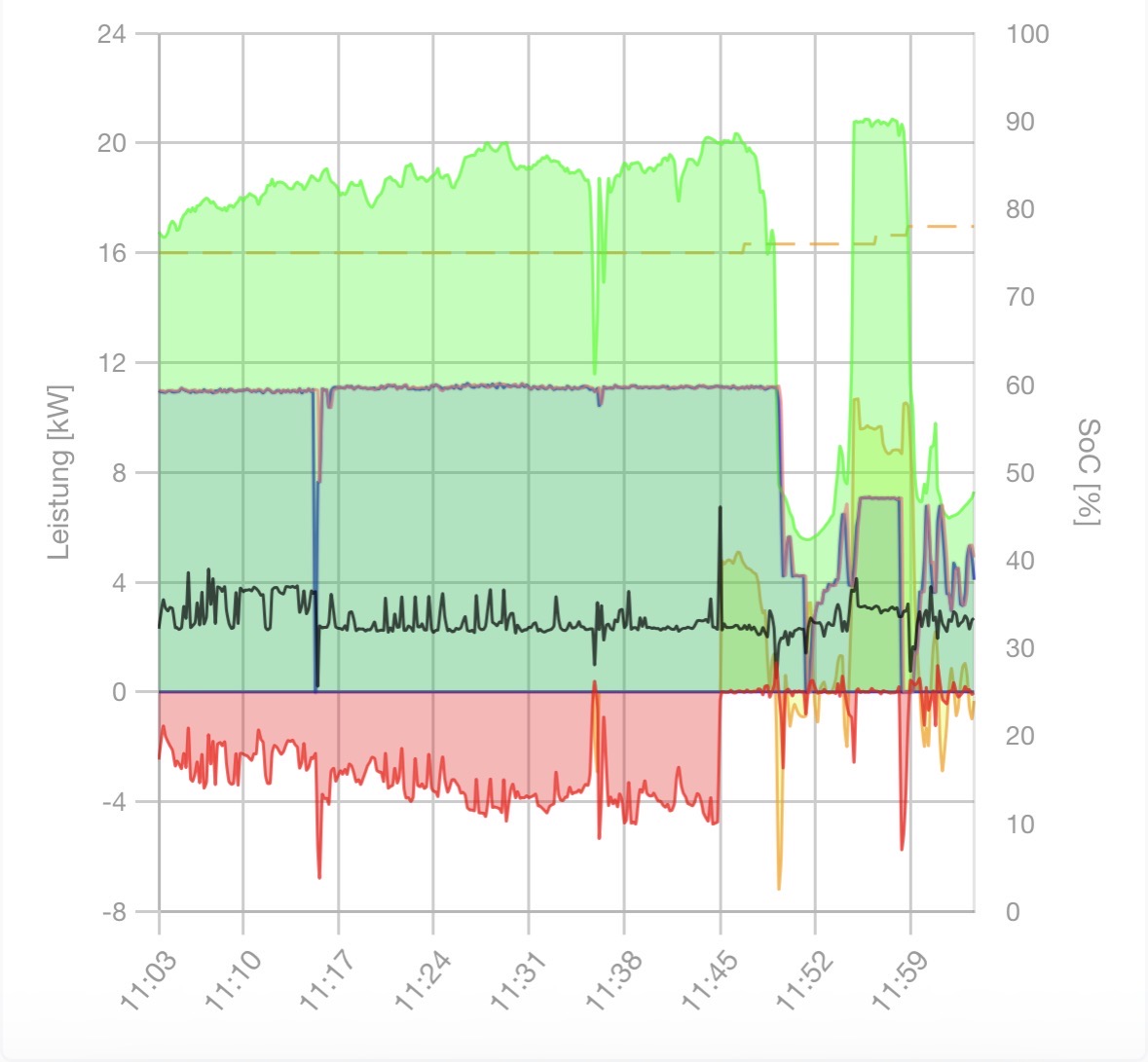

Bei mir ist die 1p3-Umschaltung auch kaputt. Achtung: 32A einphasig. Unschaltung auf 3 hätte ich trotzdem erwartet.
https://paste.openwb.de/uoJLfUYGclXr6PY

32A einphasig sind lt. meinem Taschenrechner ~7,4kW, bei Dir lädt er aber mit ~11kW.
Sicher, dass das nicht mehrphasig ist?
