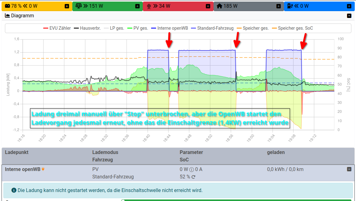

Das Auto ist angesteckt, Lademodus PV-Überschuss (mit Prio). Die Überschussladung ist im Regelmodus "Einspeisung", die Einschaltschwelle bei 1,4kW, die Abschaltschwelle bei 0. Bei Speichersteuerung ist das mindest-SOC auf 80% gesetzt, das maximal-SoC auf 85%.
Was gerade passiert:

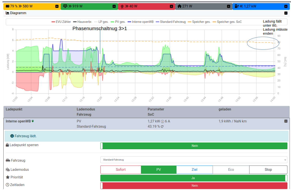

Das Auto ist angesteckt, der Status geht auf "Die Ladung kann nicht gestartet werden, da die Einschaltschwelle nicht erreicht wird." Soweit ok, und korrekt. Jetzt kommt die Sonne raus, der Akku wird gefüllt. Soweit immer noch OK. Bei 85% beginnt die Ladung, der Akku wird im weiteren hin und wieder leicht entladen und geladen. Alles OK soweit.
Es wird Abend oder eine Wolke kommt vorbei. Die Ladung des PKW wird bis auf das Minimum (1-Phasig, 6A) reduziert und verbleibt dort. Der Akku wird (langsam) entladen.

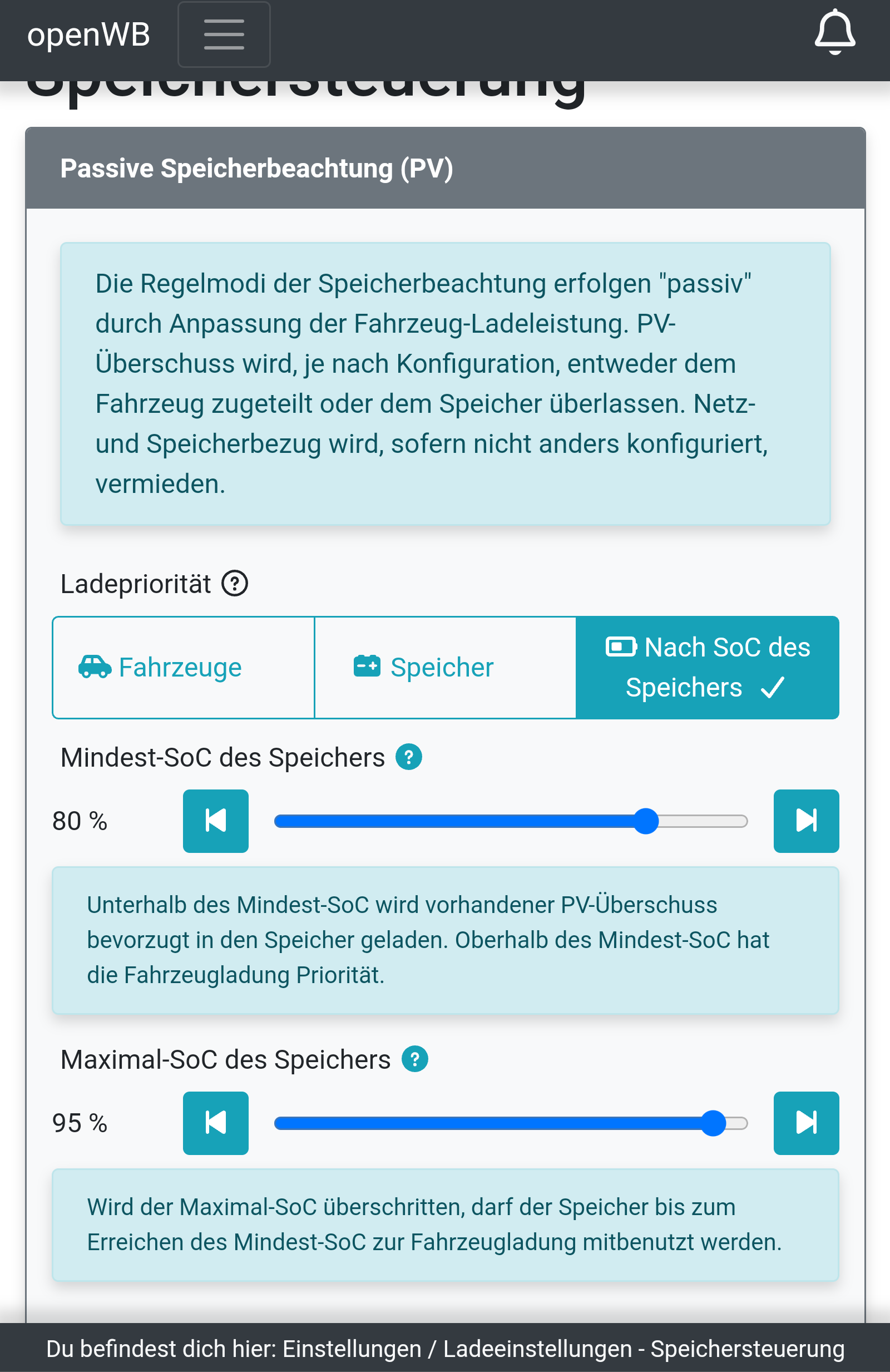

Meine Erwartungshaltung wäre jetzt: Bei unter 80% Akkustand endet die Ladung des PKW, WENN die Solar-Leistung unter die Schwelle (1,4KW?) fällt.
Was passiert ist: Der Ladevorgang wird weitergeführt, und der Hausakku langsam entladen. Der Ladevorgang wurde dann bei <60% Hausakku manuell durch Abstecken unterbrochen.
Ich befürchte ich habe da noch einen kleinen Fehler in der Konfiguration. Nur finde ich die richtige stelle nicht.
Wie muss ich das Verhalten Konfigurieren, das ein Ladeende nicht vom EVU-Zähler abhängt (der steht +- ein bisschen was auf null), sondern vom Hausakku-Stand und der verfügbaren Solarleistung?
Ziel der Aktion ist:
Der Hausakku trägt die Last über Nacht, wenn er am Abend bei >70% steht, sicher. Ich möchte also bei der Einstellung PV-Überschuss, das der PKW alle überschüssige PV-Leistung erhält, aber einen Hausakku nur bis minimum 80% entladen darf, und externer Bezug unterbunden wird.
Hat einer von euch Spezialisten eine gute Idee, wie ich das der OpenWB beibringen kann?

Mach‘ mal ein Update auf die 2.2.0, die 2.1.9 hat Schwierigkeiten mit der Phasenumschaltung.
Die Erkennung, ob die Sonne bei vorhandenem Speicher noch ausreicht, ist die Speicherentladung. D.H. Speicherentladung wird wie Netzbezug gewertet. Allerdings wird sie in der Prio Mindest-Soc des Speichers bis zum unteren Schwellwert erlaubt. Es kann sein, dass sich da ein Bug eingeschlichen hat. Um das zweifelsfrei belegen zu konnen, braucht es das main.log
Also: update machen, loglevel auf Details und nochmal abends laden. Wenn es weiterhin unter den unteren Schwellwert entlädt, log hier hochladen.
Ps: was hattest du als Wartezeit für‘s Ladeende eingestellt? Normal sind 60s.

Hallo aiole,
Genau so habe ich meine Einstellungen aktuell gesetzt. Nur die obere Grenze (maximal SoC) ist hier bei 85%. Das liegt hauptsächlich am Speicher, der ab 85% beginnt die Ladeleistung zu reduzieren. Dadurch wird doch wieder Strom eingespeist.
vielen Dank für den guten Vorschlag, ich bin schon ein wenig stolz...aiole hat geschrieben: Do Mai 07, 2026 9:03 pm Probier mal unter Einstellungen -> Ladeeinstellungen -> Speichersteuerung -> Passive Speicherbeachtung -> Nach SoC des Speichers

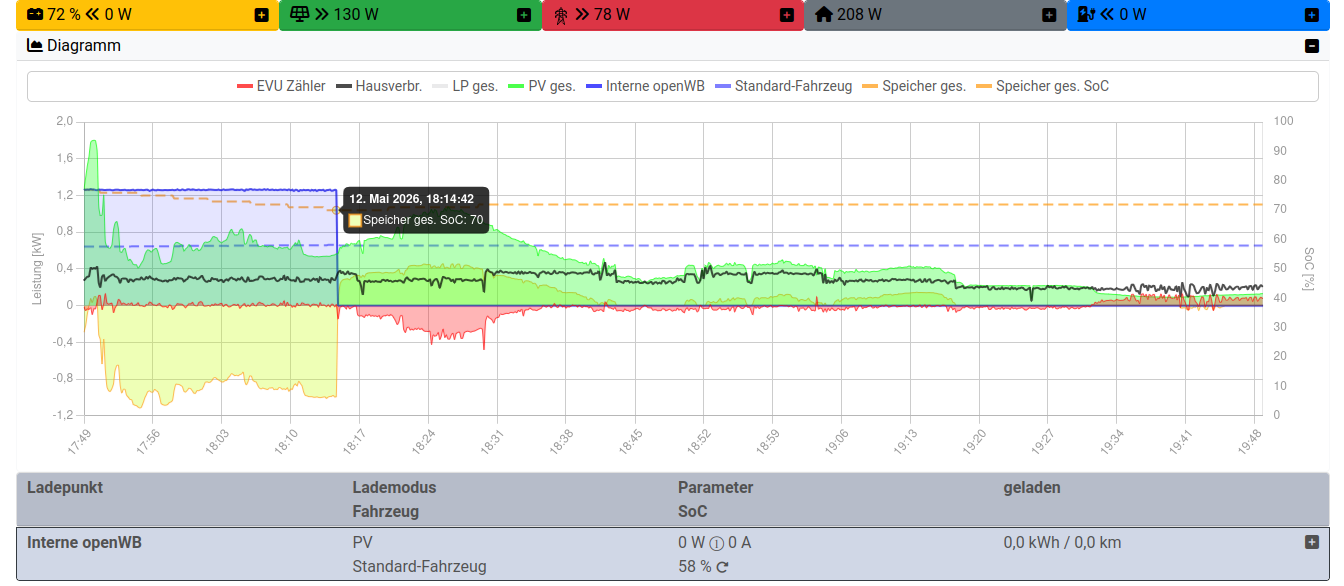

Hallo Gero, Hallo Forum!
Anbei ein Screenshot vom Diagramm, das den erzwungenen Ladeendzeitpunkt zeigt (18:14 Uhr), bei 70% Hausakku-SoC.
Das Log zeigt schön, das da was nicht stimmt (ein Ausschnitt vom Zeitpunkt kurz vor dem Ladeende):
Die Zeile (mSec) 348 und 366 wiedersprechen sich gegenseitig.
Wenn mehr Log benötigt wird, kann ich das gerne noch zur Verfügung stellen. Ich habe das komplette log von einem Zeitraum von knapp zwei Stunden abgespeichert.
Wäre super wenn das Problem aufgedeckt werden könnte! Über Tipps was ich noch versuchen könnte wäre ich echt Dankbar.
Stefan
Heute war es schon so weit, es wurde unter Tags geladen, und die Ladung stoppte nicht bei 80% Hausakku-Ladestand.Gero hat geschrieben: Fr Mai 08, 2026 5:49 am Also: update machen, loglevel auf Details und nochmal abends laden. Wenn es weiterhin unter den unteren Schwellwert entlädt, log hier hochladen.

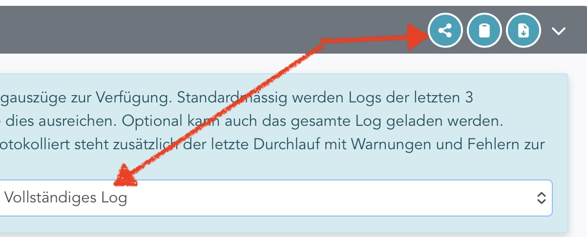

Sparsam sein mit dem Log ist selten hilfreich.
Gern auf Paste.openWB.de hochladen.
- Beiträge: 5230
- Has thanked: 78 times
- Been thanked: 388 times
Re: Frage Hausbatterie Nutzung & Ladestopp
Im Menüpunkt Fehersuche gibt es diese Funktion: Den generierten Link dann hier posten.
