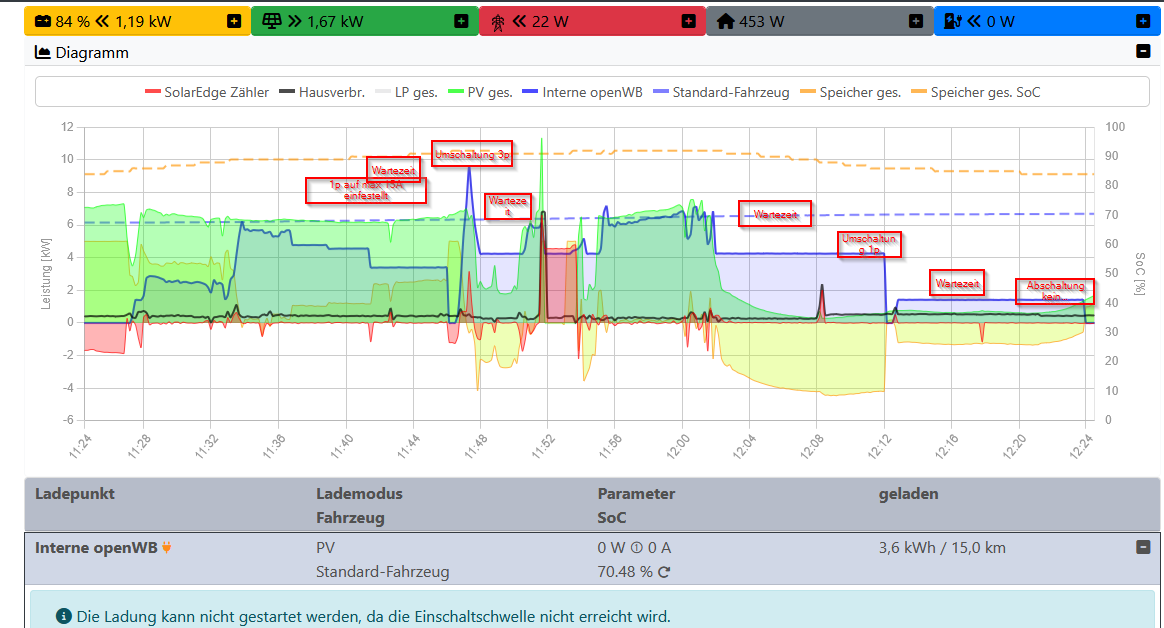

Habe die 1p nach 3p Umschaltung heute noch mal getestet und diesmal hat es geklappt.

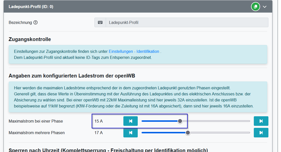

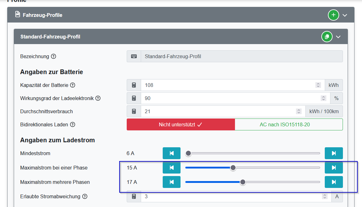

Dafür habe ich für meine kleine PV Anlage den 1p max Strom auf 15A gesetzt. ( Fahrzeugprofil und Ladestelle )
Hat dann immer noch nicht funktioniert.
Nachdem ich die max. Stromabweichung von 0,3A willkürlich auf 3A gesetzt habe ( was ist hier sinnvoll ? ), wurde nach Ablauf der Umschaltzeit auf 3p umgeschaltet.
Nachdem nicht genügend PV für 3p vorhanden ist, nach Wartezeit Umschaltung auf 1p.
Immer noch kein Überschuss, dann noch mal die Wartezeit, bevor Ladung komplett abgeschaltet wurde. ( warum noch mal das Abwarten ? )
Also funktioniert bei mir ja doch die Umschalteritis, (wenn die Einstellungen angepasst werden)
https://paste.openwb.de/2uircoIfJbUvAKl
2026-05-13 11_52_34-Window.png (46.04 KiB) 37 mal betrachtet
