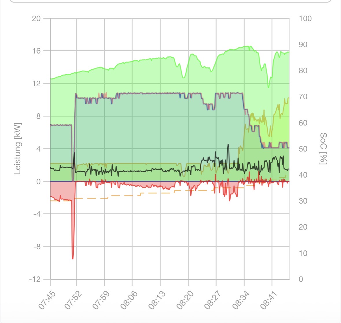

heute macht meine OpenWB etwas seltsames, es lädt mein Fahrzeug schön aus dem Speicher obwohl es das eigentlich gar nicht sollte:
Screenshot 2026-05-13 192859.jpg (170.88 KiB) 331 mal betrachtet
Ich kann mir gar nicht erklären, warum, weil spätestens bei 90% SOC des Heimspeicher hätte Schluss sein müssen, wie sonst auch:
https://paste.openwb.de/tQhkcMqoKxQY7Is
Nach dem ich es aktiv gestoppt habe und wieder auf PV-Laden umgestellt habe, ging das Laden auch nicht weiter, da nur noch 820W vom Dach kamen und der Speicher bei <80% war
SW: 2026-04-23 07:44:31 +0200 [d6f0f2dce]
Hier noch ein Screenshot aus dem Auswertung, wo man es auch gut sehen kann:
Screenshot 2026-05-13 194805.jpg (58.65 KiB) 324 mal betrachtet

knotzchef hat geschrieben: Mi Mai 13, 2026 5:34 pm Hi,

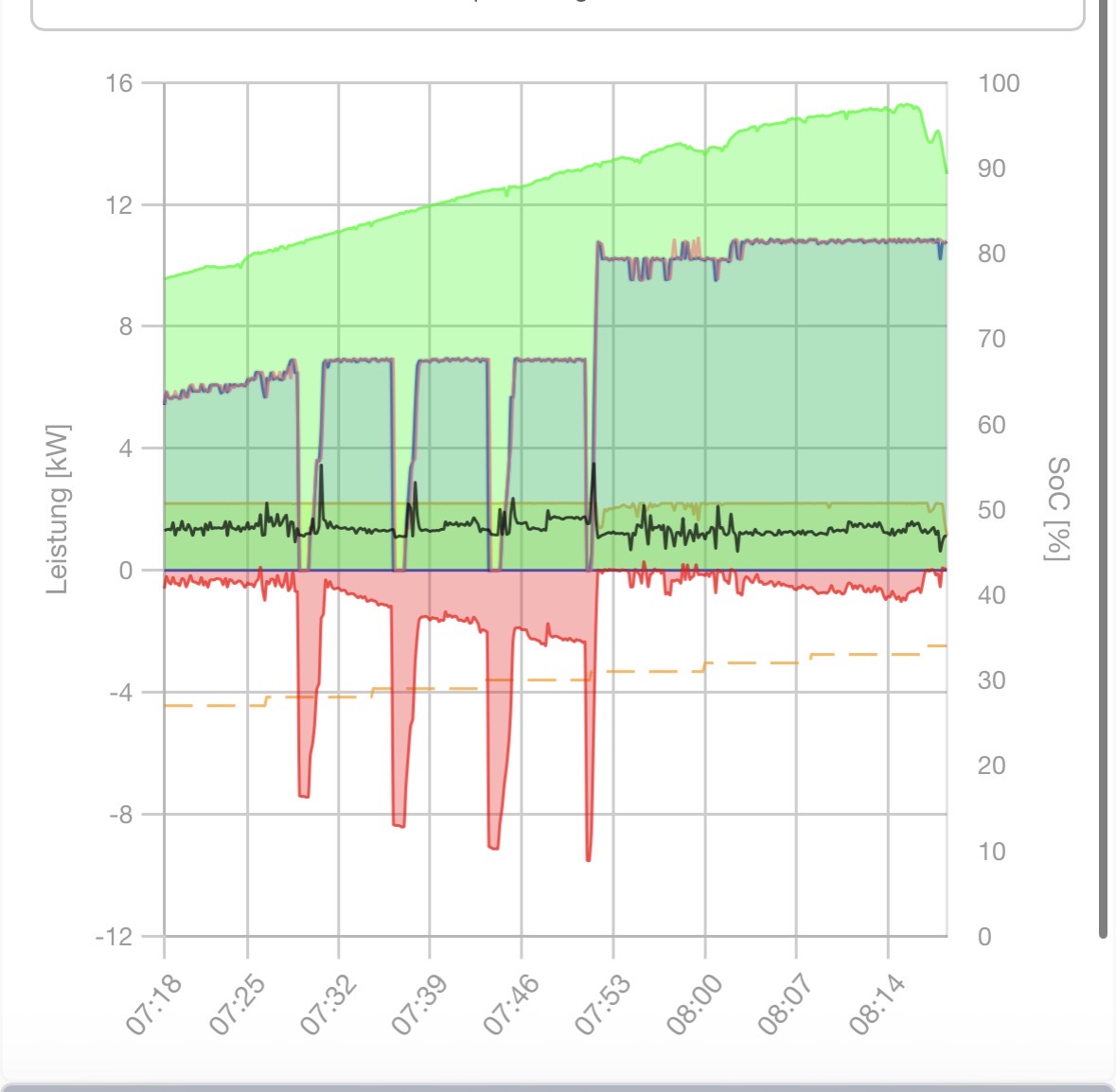

Heute morgen, hat die OpenWB das gleiche verhalten gezeigt... habe mal die SOC Grenzen des Heimspeichers etwas verschoben, hat aber trotzdem einfach angefangen zu laden.
Screenshot 2026-05-14 093738.jpg (148.13 KiB) 261 mal betrachtet
https://paste.openwb.de/zGPNr2Wgdegg4xm

Ein paar vergebliche Umschaltungen auf 3p. Hoffentlich reicht das Log weit genug zurück. Das dokumentiert vielleicht auch noch eine kaputte Prioritätensteuerung, denn die Prio ist Speicher. Allerdings ist das BMS so eingestellt, dass es - jetzt neu: „KI gesteruert“ - die Mittagszeit prioritär zum Speicherladen nutzt. Das stelle ich jetzt mal aus.
https://paste.openwb.de/5pmMgQ9yxN3UYe9
Beiträge: 5234
Has thanked: 78 times
Been thanked: 389 times
Re: Rückmeldungen openWB software2 2.2.0
Ah, die KI hat die Ladeleistung des Speichers limitiert.War also falscher Alarm mit der passiven Speichersteuerung. Jetzt wurde auch gerade auf 1p zurückgeschaltet.
