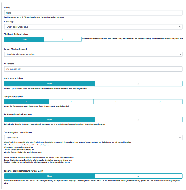

Ich habe mir einen zweiten Shelly, einen Shelly Pro 1 PM, zugelegt um den Stromverbrauch unserer Klimaanlage zu erfassen und in der OpenWB anzuzeigen.
Ein erster Shelly läuft schon lange und so habe ich mich bei den Eintellungen dort orientiert. Leider kann ich die Einstellungen nicht speichern, mir wird immer eine Fehlermeldung angezeigt, dass fehlerhafte Eingaben gefunden wurden. SW Stand OpenWb Duo 2.1.6-Patch.1.
Hat jemand eine Idee, an was es liegen könnte?
Screenshot 2026-05-13 092447.png (59.44 KiB) 62 mal betrachtet

Wenn du nur den Verbrauch erfassen willst, probier‘ mal ein Zählermodul. Ich meine, der pro läuft nur da und nicht als smarthome-Device.
Achso; und falls das nicht klappen sollte, mach mal ein Update. Das hilft zwar nicht beim smarthome, aber vielleicht beim Zähler.
