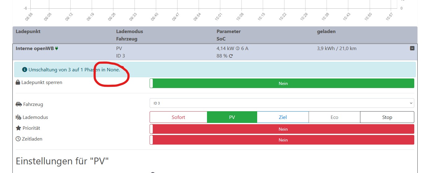

ich denke hier ist noch ein Schreibfehler:
Screenshot 2026-05-16 110010.jpg (93.53 KiB) 63 mal betrachtet

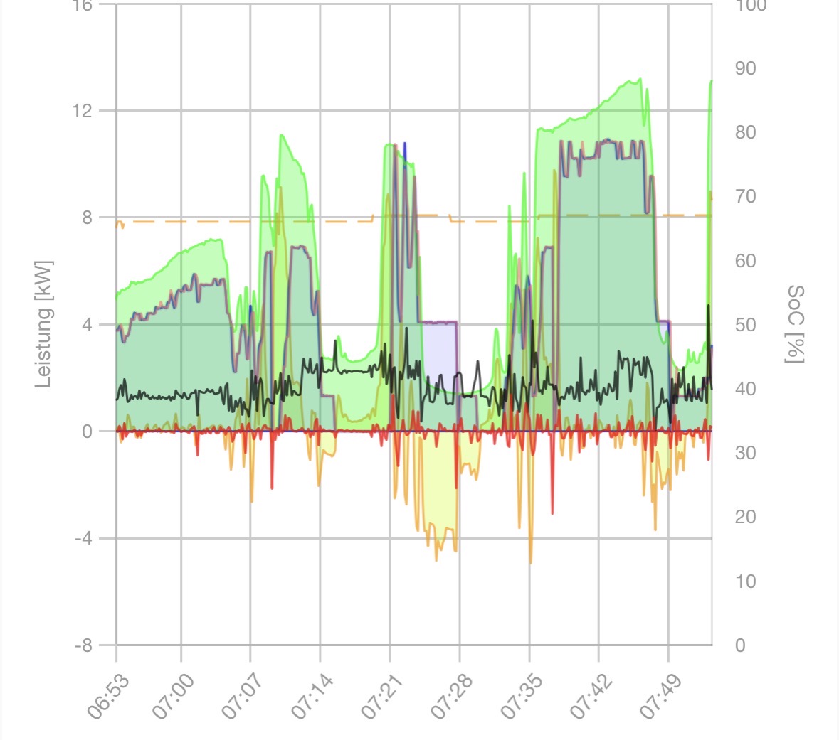

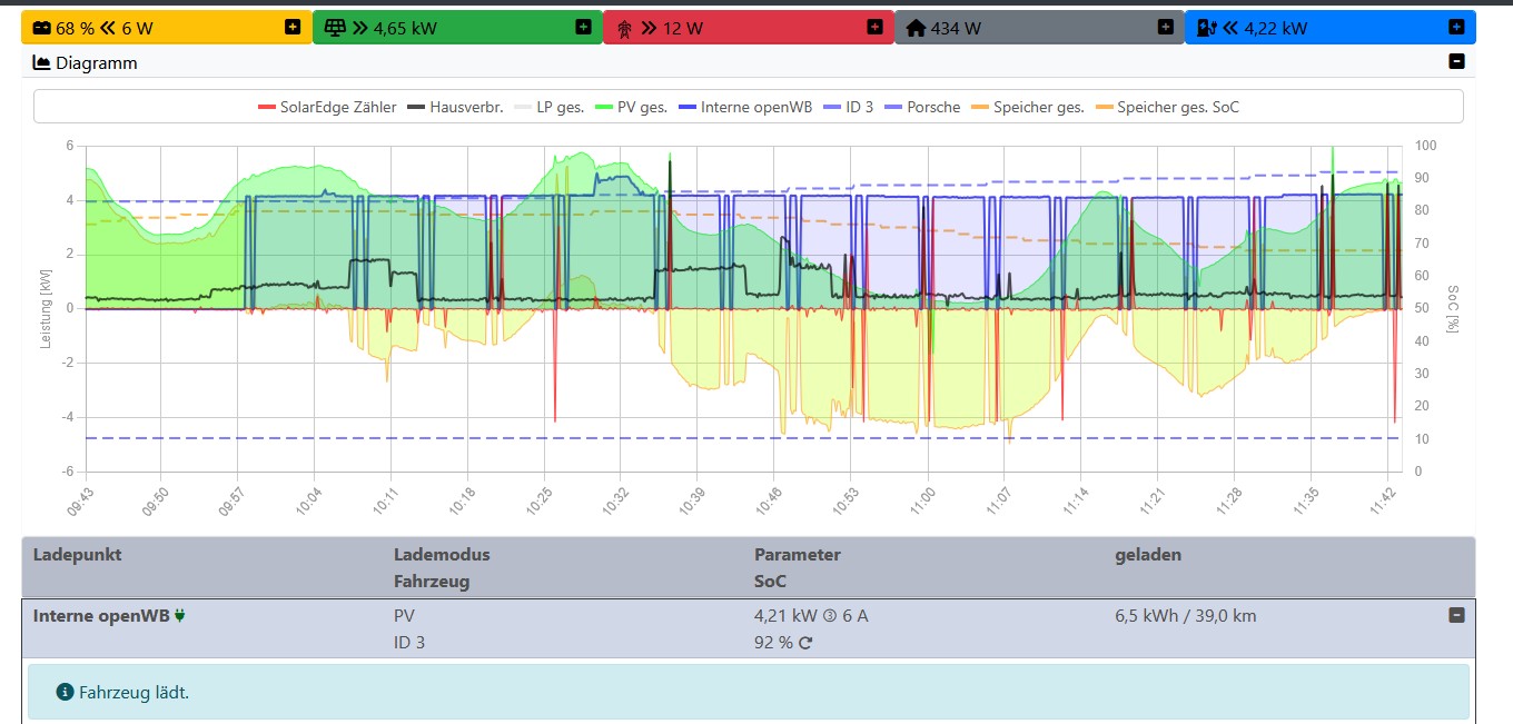

knotzchef hat geschrieben: Do Mai 14, 2026 7:38 am
knotzchef hat geschrieben: Mi Mai 13, 2026 5:34 pm Hi,
heute macht meine OpenWB etwas seltsames, es lädt mein Fahrzeug schön aus dem Speicher obwohl es das eigentlich gar nicht sollte:
Ich kann mir gar nicht erklären, warum, weil spätestens bei 90% SOC des Heimspeicher hätte Schluss sein müssen, wie sonst auch:
https://paste.openwb.de/tQhkcMqoKxQY7Is
Nach dem ich es aktiv gestoppt habe und wieder auf PV-Laden umgestellt habe, ging das Laden auch nicht weiter, da nur noch 820W vom Dach kamen und der Speicher bei <80% war
SW: 2026-04-23 07:44:31 +0200 [d6f0f2dce]
Hier noch ein Screenshot aus dem Auswertung, wo man es auch gut sehen kann:
Heute morgen, hat die OpenWB das gleiche verhalten gezeigt... habe mal die SOC Grenzen des Heimspeichers etwas verschoben, hat aber trotzdem einfach angefangen zu laden.
https://paste.openwb.de/zGPNr2Wgdegg4xm
Ist das Verhalten zu erklären?

Ihaglc
Beiträge: 629
Has thanked: 36 times
Been thanked: 23 times
Re: Rückmeldungen openWB software2 2.2.0
Beitrag von Ihaglc »
für mich sieht das so aus, als ob etwas mit der Zählerauswertung nicht stimmt.
Bei Deiner installierten PV-Anlages müsste es doch mehr Ertrag geben!?
Also vielleicht mal die Struktur überprüfen.
Da lädst anscheinend bei PV nur mit 3p.
Zur Fehlereingrenzung:
Wie sieht es denn aus, wenn Du das PV-Laden nur 1p erlaubst?
