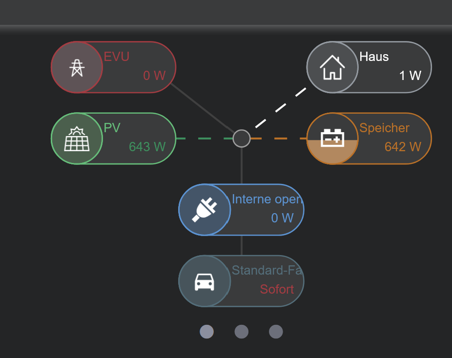

Es scheint als ist beim Speicher Modul des Growatt TL-X (DC-Kopplung) der Wert invertiert.
Auf dem Bild ist eine Abgabe vom Speicher richtung Haus und keine PV-Leistung aktiv.
