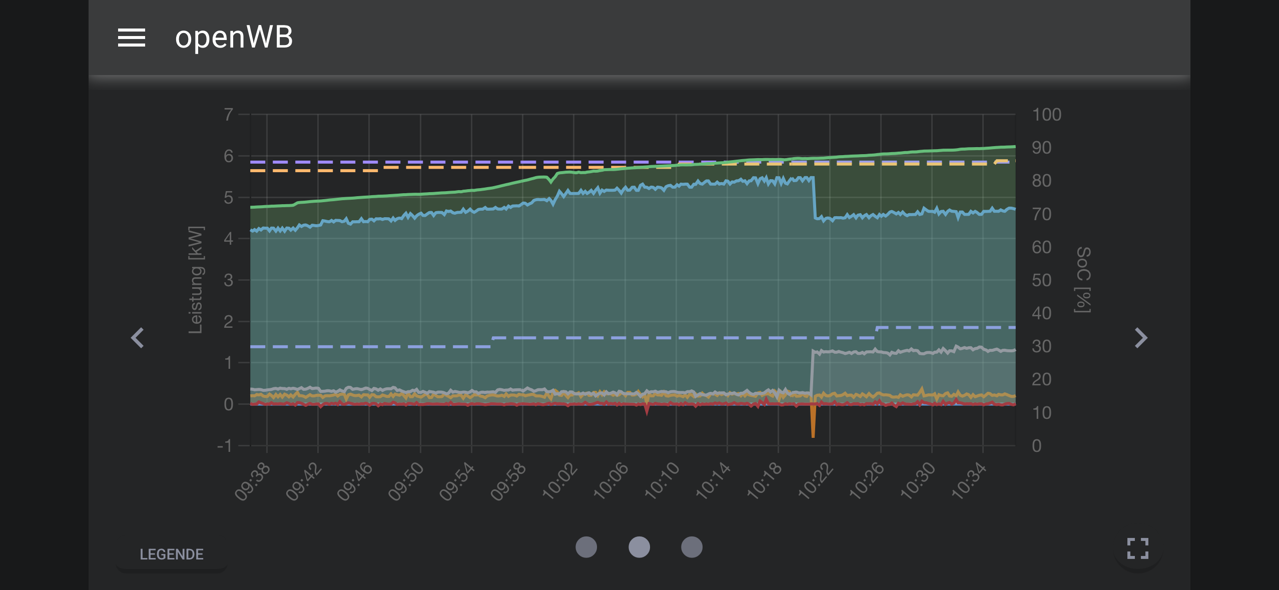

Re: SOC BMW
Hallo zusammen! Habe nach der erfolgreichen MPQTT Testzeit über den separaten Raspi nun auch auf das Auslesen über das CarData-Modul umgestellt. Dabei ist mir aufgefallen dass obwohl ausgewählt, die SOCs während dem Laden NICHT im kürzeren Abstand aktualisiert werden sondern nur im angegebenen (in meinem Fall 30min). Und soweit ich das sehe sind das auch nur die per Cardata abgefragten und nicht die tatsächlichen berechneten. Damit passen die Ziel SOC natürlich nicht, die werden dauernd um 10-20% überschritten weil BMW sich verschätzt.
Beim Testmodul von Dennis war das kein Thema, da hat die OpenWB immer schön beim Laden selbst gerechnet und minutengenau aktualisiert.
Tritt dieses Verhalten bei euch auch auf?
Ich habe die aktuelle Stable.
Beste Grüße,
Chris
Beste Grüße,
Chris

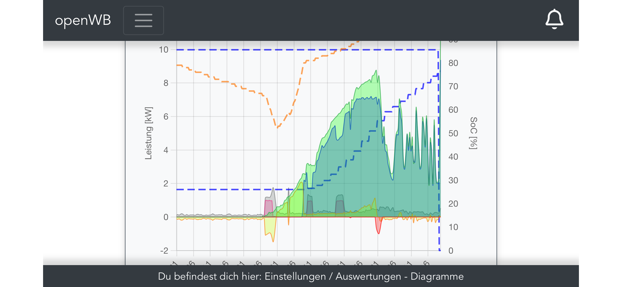

Re: SOC BMW
Das Problem führt zu noch was Unschönerem
Ich habe zwei Autos. Während eines den ganzen Tag lädt und die Cardata Abfrage mit 30min läuft werden die max 50 schnell gerissen und die Token sind nach einem Tag wieder ungültig. Man erkennt es im Diagramm daran dass das zweite Auto welches nicht lädt auf einmal seinen SOC verliert. Das erste behält ihn wohl nur weil ladend.
Ist es möglich dass die Abfrage bei Cardata einfach mit 60min läuft und während des Ladens die Berechnung der OpenWB übernimmt? Und sollte das nicht eigentlich gemäß der Einstellung Ladenstand während des Ladens berechnen so laufen?
Momentan muss ich jeden Tag wenn ich geladen habe die Token wieder erneuern weil die aktuelle Logik die 50 in weniger als 24h verfrühstückt.
Gruß Chris
Gruß Chris
