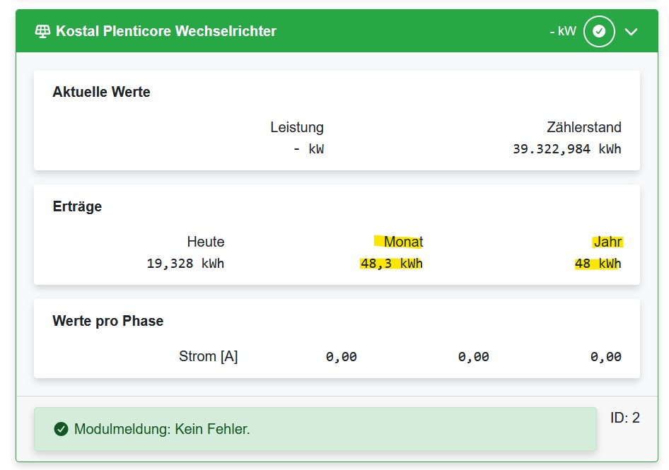

folgendes setup bei mir:
- openWB 2.2.0 (15.05.26), selbstinstalliert auf Raspberry Pi 3 B+
- Wechselrichter Kostal Plenticore PLUS
Nachdem ich das Gerät "Kostal Plenticore" mit der Komponente "Kostal Plenticore Wechselrichter" eingerichtet habe, ist mir unter Status der openWB Software aufgefallen, dass die Werte für "Monat" und "Jahr" in dieser Komponente wohl aus den einzelnen Tageswerten rechnerisch ermittelt werden.
Da die Software bei mir erst zwei Tage läuft, stehen da natürlich nur die Summen der beiden Tage drin (s. Anhang).
Der Kostal Plenticore bietet aber (über Modbus) die Register 324 (Jahresertrag) und 326 (Monatsertrag) mit den tatsächlichen Werten an.
Daher meine Frage: Gibt es einen Grund, warum die Werte nur errechnet und nicht direkt aus dem Wechselrichter ausgelesen werden?
Könnte man das Gerätemodul dahingehend umbauen, dass die Werte direkt geholt und angezeigt werden? Oder ist das ein großer Aufwand?
Leider steht mir da kein Wissen im Weg...
Viele Grüße,
Andreas
Kostal Plenticore - Monats-/Jahreswerte
- Monats-/Jahreswert berechnet
- Kostal Plenticore.jpg (73.1 KiB) 201 mal betrachtet

Der Gesamtzählerstand wird ausgelesen Register 320 siehe oben rechts bei dir im Screenshot. Alle Tages und Monatsstände werden daraus berechnet, es gibt keine Logik innerhalb openWB auch Tages und Monatszähler auszulesen, weil der Großteil der WR und Geräte das gar nicht liefert. Es ist ja sowieso nur bei Einrichtung so, ab kommenden Monat wird es bei dir passen.

@seaspotter: Mit dem Monatswert hast du natürlich Recht, aber bis der Jahreswert passt, muss ich noch bis 2027 warten...
Möchte trotzdem nochmal nachhaken...
1) Es wird also einzig der Gesamtzählerstand ausgelesen? Hätte vermutet, dass auch der Tageswert ausgelesen und nicht errechnet wird.
2) Der Wechselrichter wird ja als Komponente im Kostal Plenticore-Gerät angelegt, das heißt, es betrifft ja auch nur diese Komponente. Wäre es da nicht möglich, das ausschließlich für diese Komponente anzupassen, also Tages-, Monats- und Jahreswert auszulesen, statt zu berechnen? Das beträfe ja dann andere Geräte und Module gar nicht. Oder gibt es gar keine Möglichkeit für solch einen Umbau im "Kern-Code" von openWB?
Sorry, weiß nicht, wie ich es besser ausdrücken kann...hoffe, ihr wisst, was ich meine...
3) Wenn das alles nicht so ohne Weiteres machbar ist, könnte ich die Werte für Monat und Jahr irgendwo im Dateisystem selber händisch anpassen? Damit dann mit diesen Werten weitergerechnet wird? Falls ja, wo?

In Kürze: nein das ist aktuell nicht möglich ohne ganz ganz viel im Code anzupassen, die Tages, Monats und Jahreswerte werden immer berechnet.
Und nein eine händische Korrektur ist auch nicht möglich

ich habe nun doch eine Lösung gefunden, damit mir die passenden Ertragswerte für den aktuellen Monat und das Jahr im Wechselrichter-Modul angezeigt werden.
Dazu habe ich im Ordner monthly_log Dateien nach dem gleichen Muster wie für den Monat Mai für die fehlenden Monate Januar bis April 2026 angelegt und diese mit den "historischen" Zählerständen gefüllt.
Nun werden im Color-Theme und im Status die passenden Monats- und Jahreswerte angezeigt.
War nur eine kleine Fleißaufgabe...
