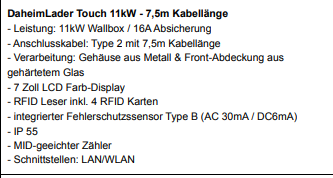

bekomme ich den DaheimLader irgendwie in die OpenWB um das laden darüber zu steuern?, oder benötige ich sinnvollerweise eine 2te OpenWB?, welche?
Von der Fahrleistung reicht es uns i.d.R. wenn wir 1mal in der Woche laden. Im Winter wird dies dann wohl an einem Wochentag Nachts sein, das was evtl. im Speicher landet, nimmt sich über Nacht die Wärmepumpe.
Datenblatt DaheimLader

Den DaheimLader bekommst du nicht in die openWB, da dort nur openWB-Hardware unterstützt wird. Also entweder auf die openWB-Steuersoftware verzichten oder Hardware nachkaufen: eine Satellit, wenn es keine 1p3-Umschaltung braucht oder eine SE, die könnte auch zwei Ladekabel. Oder eine pro, wenn dich das Auslesen des SoCs interessiert. (Keine Ahnung, ob der MG das liefern würde)
Pro und Satellit haben keinen Raspi und damit auch kein SD-Kartenproblem, obwohl das ja mit den Industrial-SD-Karten deutlich entschärft wurde.
