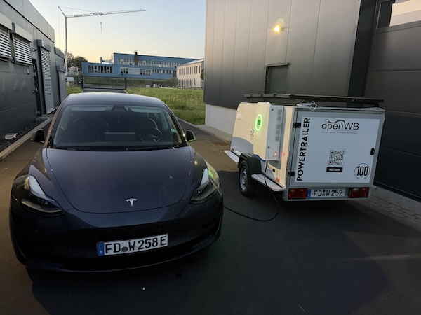

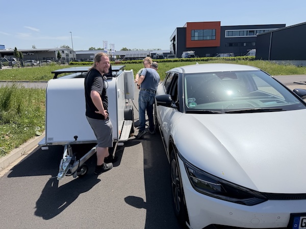

Jetzt am Samstag sind wir mit unserem Powertrailer und der 11kW BiDi Box am Ladepark im Hilden um möglichst viele Fahrzeuge zu testen und u.a. eine Liste zu erstellen was geht und was nicht.
Die ersten waren heute schon bei uns und haben getestet ;)

Das M3 2021 hat nach 1-5kWh entladen beendet.
Der Kia ev6 2024 hat sich problemlos entladen lassen.
