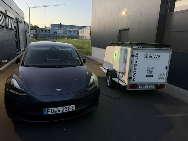

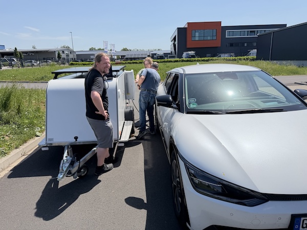

openWB hat geschrieben: Mi Mai 27, 2026 2:44 pm Die ersten waren heute schon bei uns und haben getestet ;)
Und ließen sich der Tesla und der Kia entladen über die DC Wallbox? Sprich Sollwertvorgabe an der Wallbox?
Beiträge: 10389
Has thanked: 196 times
Been thanked: 467 times
Re: openWB BiDi Box
Wir werden hier nach dem Wochenende mal eine Liste erstellen.
Das M3 2021 hat nach 1-5kWh entladen beendet.
Der Kia ev6 2024 hat sich problemlos entladen lassen.
