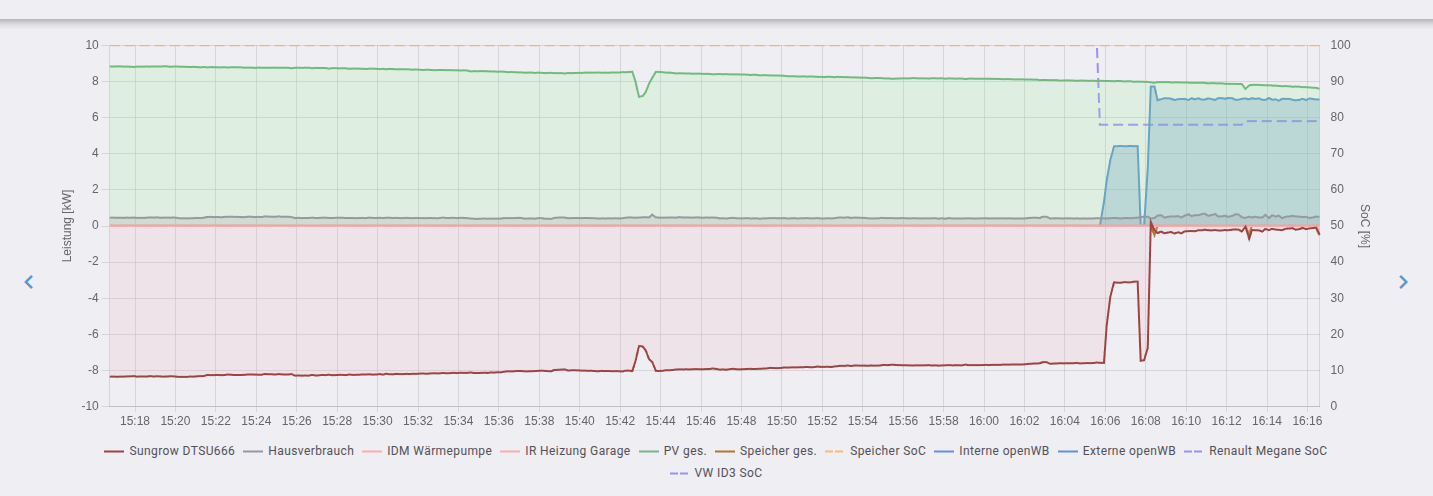

Ladung startet einphasig obwohl genug Überschuss für dreiphasig vorhanden ist:
https://paste.openwb.de/kF7nOTH4nKDZHoj
Gegen 16:05 startet die Ladung einphasig mit 20A und stoppt die Ladung nach 2min um wieder dreiphasig zu starten. Hier sollte mal die Logik überprüft werden, dass der Ladestart gleich dreiphasig erfolgt:
