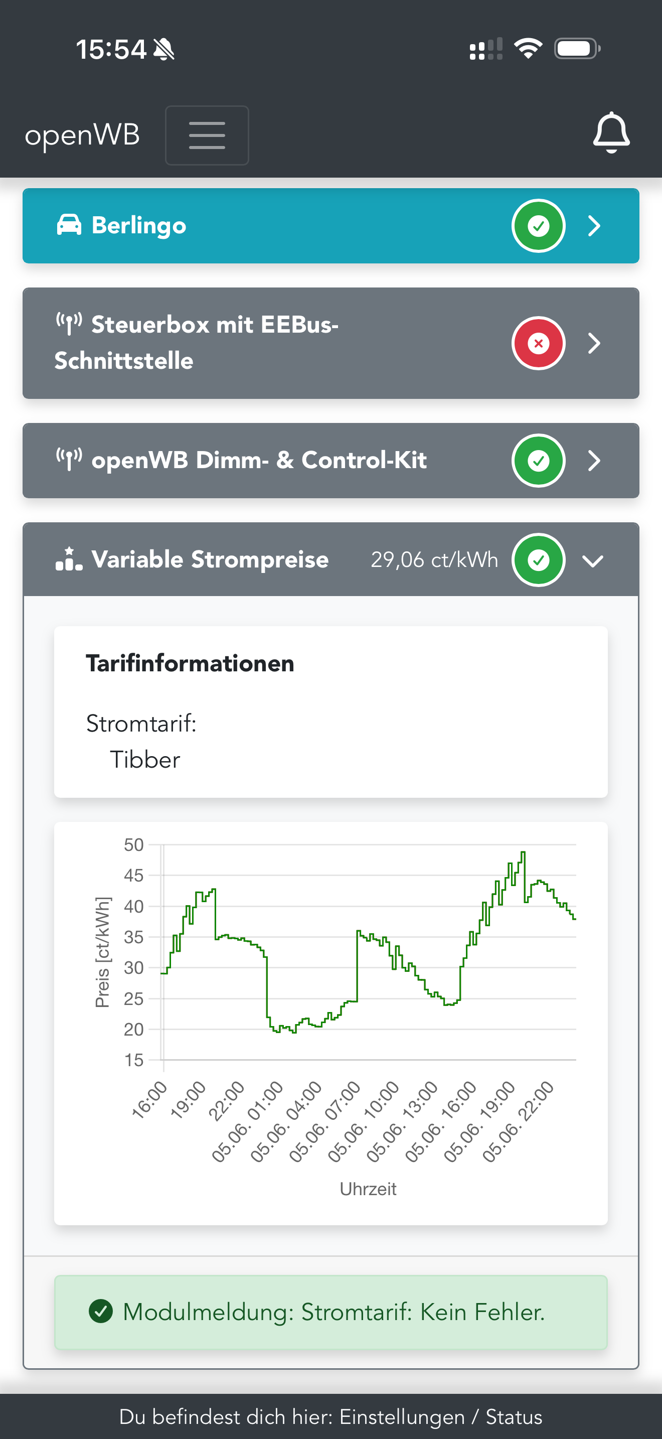

Fredde
Beiträge: 11
Registriert: Mo Aug 28, 2023 12:13 pm
Re: § 14a EnWG - Steuerbare Verbrauchseinrichtungen, wann brauche ich das Dimm- & Control-Kit?
Beitrag von Fredde »
(293.15 KiB) Noch nie heruntergeladen
Hier mal ein Beispiel mit den Preisen heute mit Modul 3 im Anhang.

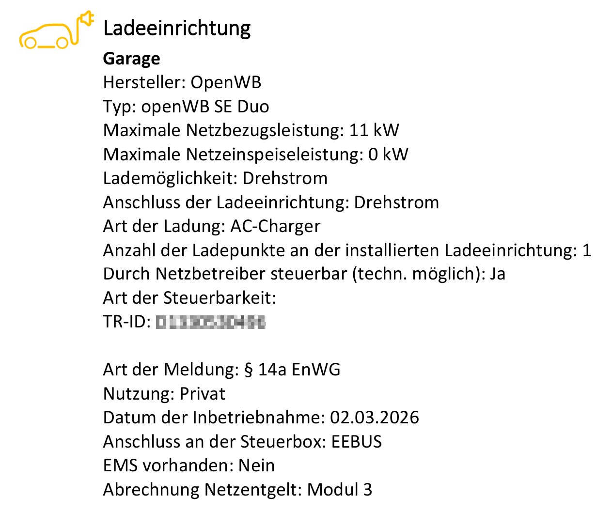

@Fredde, wie ist denn die Steuerbox da genau eingebunden - die taucht ja bei dir auch in der openWB auf? Also: Die sitzt außerhalb deines Stromkastens (könnte aber auch darin sitzen), wurde von Westnetz installiert - und dann? Wie genau funktioniert die Anbindung an die openWB in Hardware und Software?
Ich habe jetzt meinen Elektriker nochmals gebeten, die Anmeldung der Wallbox als SteuVE neu zu machen - in der alten war bislang angegeben "Durch Netzbetreiber steuerbar (techn. möglich): Nein".
Jetzt sieht das so aus:
Einziger "Haken" ist, dass da "EMS vorhanden: Nein" angegeben ist - es war aber auch so schon ein Kampf, zu diesem Stand zu kommen.
Was ist da bei dir angegeben - weißt du das?
Ich hoffe sehr, dass die Anmeldung jetzt einigermaßen schnell erfolgt, sodass ich im Winter ebenfalls von Modul 3 profitieren kann.
Vielen Dank!

Duo hat aber 2 Ladepunkte.
Aber 85% passen doch schonmal :lol:
