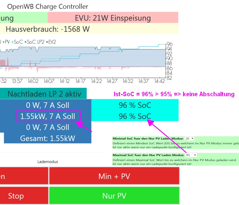

Hallo snaptec,
ich habe gerade festgestellt, dass bei v1.42 keine SoC-Abschaltung im "nur PV" stattfindet. Ich habe die bei mir auf 95% eingestellt, aber auch nach 96% lädt openWB weiter. Kannst Du da bitte mal nachsehen?
VG aiole
ps
bei 97% auch kein Stop. Vermutlich bis 100%.
pps
update - ja läuft bis 100% durch

Das ging noch nie bei mehreren Ladepunkten.
Ist nur aktiv wenn nur ein Ladepunkt konfiguriert ist.

Ah ja logisch. Das ergibt sich aus der Tatsache, dass nur 1x SoC-Vorgabe bei "nur PV"möglich ist.
Bei "SofortLaden" und "Nachtladen" haben wir es je LP drin.
Könnte man das ev. umbauen?
z.B. LP-weise SoC-Abschaltung bei Einstellungen platzieren und dann per Schalter den gewünschten Lade-Modi verfügbar machen? So wie bei "Nachtladen". Das ist dort ziemlich gut gelöst.
VG aiole
