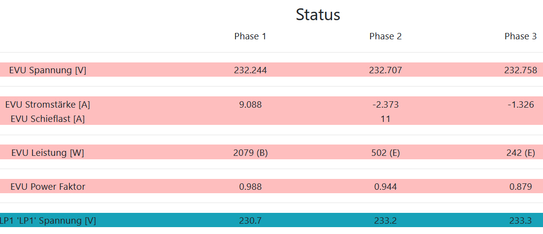

Ich habe nun auch alles verkabelt und den ID.3 an der OpenWB dran.
Meine Konfiguration:
- SMA Tripower 10000TL-20 (d.h. 3 phasig) mit aktiviertem Modbus TCP und Home Manager 2, 9,9kWp Solar Module Süd-Ost Ausrichtung.
- OpenWB 22kW, Modbus Interface und Verbrauchserfassung, Add On Platine zur Phasenumschatung
- Netzwerk: Ethernet 1GBit Twisted Pair zu allen Komponenten
Ethernet Kommunikation zur OpenWB funktioniert einwandfrei.
Modbus Kommunikation OpenWB zum Wechselrichter funktioniert einwandfrei
IP Kommunikation zum Home Manager 2.0 funktioniert einwandfrei
Die OpenWB regelt die Leistung zum ID.3 in Abhängigkeit vom PV Angebot einwandfrei.
Alles okay, aber:
Trotz Konfiguration 3-Phasig laden lädt der ID.3 nur auf einer Phase. Das ist natürlich nicht im Sinne des Erfinders.
Bei mir ist doppelt blöd, dass die Anbindung zur WallBox 5*4qmm ist und daher auch nur mit 16A abgesichert.
Im Sofort Laden Modus kann ich den Strom auf 16A begrenzen, im PV Mode nicht.
Hat da jemand eine Idee ?

Zu 2. schon mal in den übergreifenden Ladeeinstellungen den einsamen Regler angesehen? ;)

wp-bev hat geschrieben: Sa Okt 10, 2020 12:25 pm Ich habe nun auch alles verkabelt und den ID.3 an der OpenWB dran.
Alles okay, aber:
1. Gibt es einen Weg den ID.3 zum 3 phasigen Laden zu bewegen ?
2. Welchen Trick gibt es den Ladestrom pro Phase auf 16A zu begrenzen ?
Stell mal auf Min+pV dann auf sofort laden, wird dann dreiphasig geladen?
Wenn nicht -> debug daten senden.
