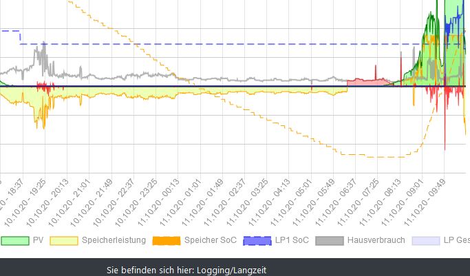

Aber es ist nicht immer so:
gestern ca. 18:30 dran gehangen und heute um ca. 9:40 hat PV -Laden automatisch gestartet ... der e-EP ist also in der Nacht nicht eingeschlafen.19,15 PV
