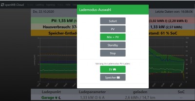

Mir ist aufgefallen das ich unter Lademodus-Auswahl in der OpenWB cloud die Modi für die Vorrangbeachtung (Speicher versus EV) nicht ändern kann.
Ist das Absicht bzw. sind diese Button nur zur Anzeige der Einstellung gedacht?
Die Voreinstellung wird durch die Hervorhebung des entsprechenden Buttons nämlich korrekt angezeigt, es läßt sich dort nur nichts verändern.

dasselbe Verhalten habe ich auch beobachtet.

Ich habe das gleiche Problem.
Ich kann den Modus in der Cloud nicht ändern.
Bin auf Nightly .257 und Safari.
