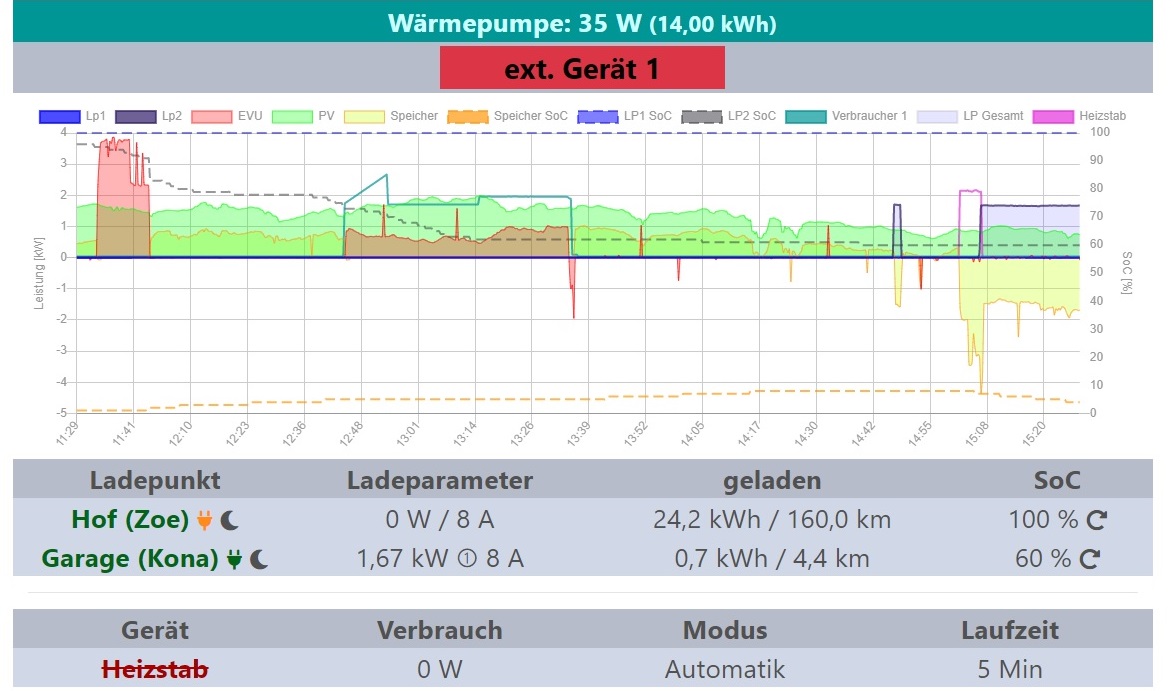

Hallo Leute,
Folgende Funktion habe ich gerade getested und ist im nighly built drin:
Wenn beim Smarthome device bei Autoladen Ausschalten gesetzt ist:
Wird das Smarthomedevice bei einer Ladung vom Auto ausgeschaltet (aber erst nach dem Ablauf der Mindesteinschaltdauer) , respektive nicht eingeschaltet.
Wie ihr hier sieht, fliegt der Heizstang (pink) raus (cirka 15:06), weil eine Ladung startet
Es hat ein Umfangreiches Log im Gui und in der datei Smarthome.log auf der ramdisk.
Dieses Log wird aktiviert , wenn in der Variable smarthomehandlerloglevel eine 0 geschrieben wird.
Hier ein paar Auszüge aus dem Log um 15:06
Sat Oct 31 15:06:49 2020: Device: 9 Heizstab Maximale Einschaltdauer noch nicht erreicht
Sat Oct 31 15:06:49 2020: Device: 9 Heizstab Soll ausgeschaltet werden bei Ladung, prüfe Ladung...
Sat Oct 31 15:06:49 2020: Device: 9 Heizstab Ladung läuft, prüfe Mindestlaufzeit..
Sat Oct 31 15:06:49 2020: Device: 9 Heizstab Mindesteinschaltdauer noch nicht erreicht, 300 ist größer als 293
Sat Oct 31 15:06:49 2020: Device: 9 Heizstab Überschuss kleiner als Einschaltschwelle und größer als Ausschaltschwelle
Sat Oct 31 15:06:54 2020: Wattbezug: -4 Uberschuss: -4345 Speicherleistung: -4341 SpeicherSoC: 7
Sat Oct 31 15:06:54 2020: Device: 9 Heizstab relais: 1 aktuell: 2108
Sat Oct 31 15:06:54 2020: Total Watt alle abschaltbarer smarthomedevices: 0
Sat Oct 31 15:06:54 2020: Device: 9 Heizstab Maximale Einschaltdauer noch nicht erreicht
Sat Oct 31 15:06:54 2020: Device: 9 Heizstab Soll ausgeschaltet werden bei Ladung, prüfe Ladung...
Sat Oct 31 15:06:54 2020: Device: 9 Heizstab Ladung läuft, prüfe Mindestlaufzeit..
Sat Oct 31 15:06:54 2020: Device: 9 Heizstab Mindesteinschaltdauer noch nicht erreicht, 300 ist größer als 298
Sat Oct 31 15:06:54 2020: Device: 9 Heizstab Überschuss kleiner als Einschaltschwelle und größer als Ausschaltschwelle
Sat Oct 31 15:06:59 2020: Wattbezug: -4 Uberschuss: -4345 Speicherleistung: -4341 SpeicherSoC: 7
Sat Oct 31 15:06:59 2020: Device: 9 Heizstab relais: 1 aktuell: 2108
Sat Oct 31 15:06:59 2020: Total Watt alle abschaltbarer smarthomedevices: 2108
Sat Oct 31 15:06:59 2020: Device: 9 Heizstab Maximale Einschaltdauer noch nicht erreicht
Sat Oct 31 15:06:59 2020: Device: 9 Heizstab Soll ausgeschaltet werden bei Ladung, prüfe Ladung...
Sat Oct 31 15:06:59 2020: Device: 9 Heizstab Ladung läuft, prüfe Mindestlaufzeit..
Sat Oct 31 15:06:59 2020: Device: 9 Heizstab Mindesteinschaltdauer erreicht, schalte aus
Sat Oct 31 15:06:59 2020: Device: 9 Heizstab ausgeschaltet
Der Smarthomehandler wartet den Ablauf der Mindesteinschaltzeit ab, bevor der Heizstab ausgeschaltet wird.
In dem Moment wo er den Heizsstab ausschalten kann, wird die aktuelle Leistungsaufnahme unter "Total Watt alle abschaltbarer smarthomedevices" angezeigt, vorher bleibt dieser Wert 0.
Dieses funktioniert mit MIN+PV (und mit Sofortladen). Für nur PV ist noch eine Änderung nötig, es muss der Wert von "Total Watt alle abschaltbarer smarthomedevices" in den verfügbaren Überschuss eingerechnet werden damit unter Umständen überhaupt eine Ladung gestartet wird.
Könnte das bitte jemand testen und vor allem schauen ob der Wert unter "Total Watt alle abschaltbarer smarthomedevices" korrekt gerechnet wird ?. Ich würde dann nach so einem Test die nötigen Änderungen am nur pv Modus machen.

Hallo Oliver,
ich habe den Heizstab mit einem Shelly gesteuert.
Den zweiten Shelly - Heizstab muss ich erst mal testen wenn ich Zeit habe, der soll dann den Rest der vom Auto und vom ersten Heizstab überbleibt noch verbraten.
Leistung und Zeit passt eigentlich, warum heute keine Laufzeit angezeit wird weiß ich nicht, die letzten Tage passte das

sorry dass ich mich so lange nicht gemeldet habe. Aber heute war genug Sonne und ich habe erfolgreich getestet.
Heizstab unterbricht zugunsten Auto im Min+PV Modus. Im Nur PV Modus hat es (wie du geschrieben hast) die Ladung gar nicht erst gestartet.
Unten der Graph dazu, Smarthome.log schicke ich gleich noch per mail raus.
Wie man sieht schaltet der Heizstab ab, außerdem regeln sowohl Heizstab als auch Auto schön dem Überschuss nach.
Anzeige kWh Heizstab stimmt, Laufzeit steht nach wie vor auf 0min.
Nächster Schritt wäre Test ob die Nur PV Ladung bei Anstecken startet während der Heizstab läuft, wenn ich dich richtig verstanden habe? Hoffe wir haben in absehbarer Zeit nochmal Sonne, zumindest kommen am Montag nochmal 4kWp dazu und erhöhen die Wahrscheinlichkeit für ausreichend Überschuss!

Super Danke fürs testen.
Okay ich schau mir jetzt folgendes an:
"Laufzeit steht nach wie vor auf 0min"
Hattest du die neuste nighly genommen ?
Ich hatte noch einen Fehler bezüglich pyt Dateien und einschaltzeit drin im Smarthomehandler.
"ob die Nur PV Ladung bei Anstecken started"
Hierfür muss ich noch die Überschussvberechnung anpassen. Für einen reinen pv Test bitte noch warten.
Smarthome:
Damit was im smarthomelog steht bitte mit winscp in die Datei smarthomehandlerloglevel eine 0 schreiben.
Dann sollte im smarthome.log der Wert
Berechnet werden. Dieser sollte der aktuellen Leistungsaufnahme bei dir vom Heizstab sein. Ich bin dir dankbar, wenn du den loglevel mal bei laufenden Heizstab an und abstellen kannst (mit der neusten nighlty). Dieser Wert wird dann in der Überschussberechnung beim nur pv modus berücksichtigt.
