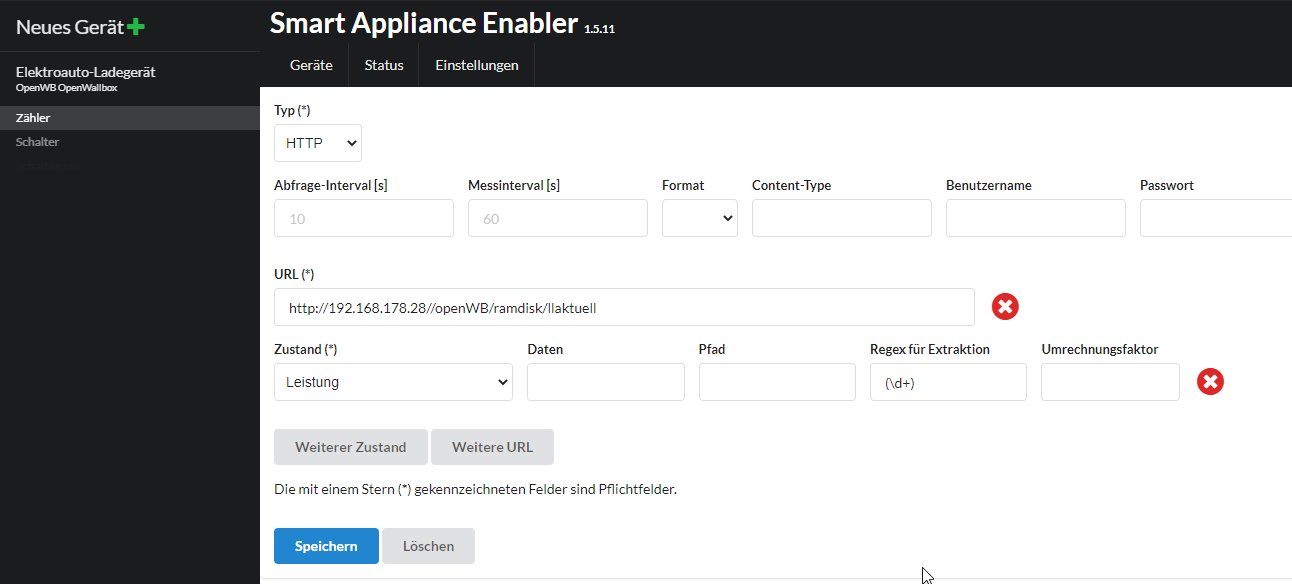

Läuft der SAE dienst dann, lässt sich eine Weboberfläche unter
http://raspi:8080/
aufrufen (raspi durch die IP des raspi ersetzen)
Die Konfiguration ist unter https://github.com/camueller/SmartAppli ... tion_DE.md
beschrieben.
Die OpenWB wird nun als neues Gerät (oben links) hinzu gefügt.
Die ID kann man sich in dem angegebenen Schema ausdenken (und muss eine eindeutige wählen! Anfangs bin ich in die Falle getappt, dass ich eine sehr simple ID verwendet habe (F-00000001-0000000001-00) und mich darüber gewundert habe, dass der Sunny Home Manager nichts findet. Fündig wurde ich hingegen im Anlagenlog: dort wurde angezeigt, dass die von mir genutzte ID bereits in einer anderen SMA Anlage verwendet würde und daher nicht genutzt werden kann. Also selbst eine ID würfeln…
Die Konfiguration selbst habe ich wie folgt erledigt:

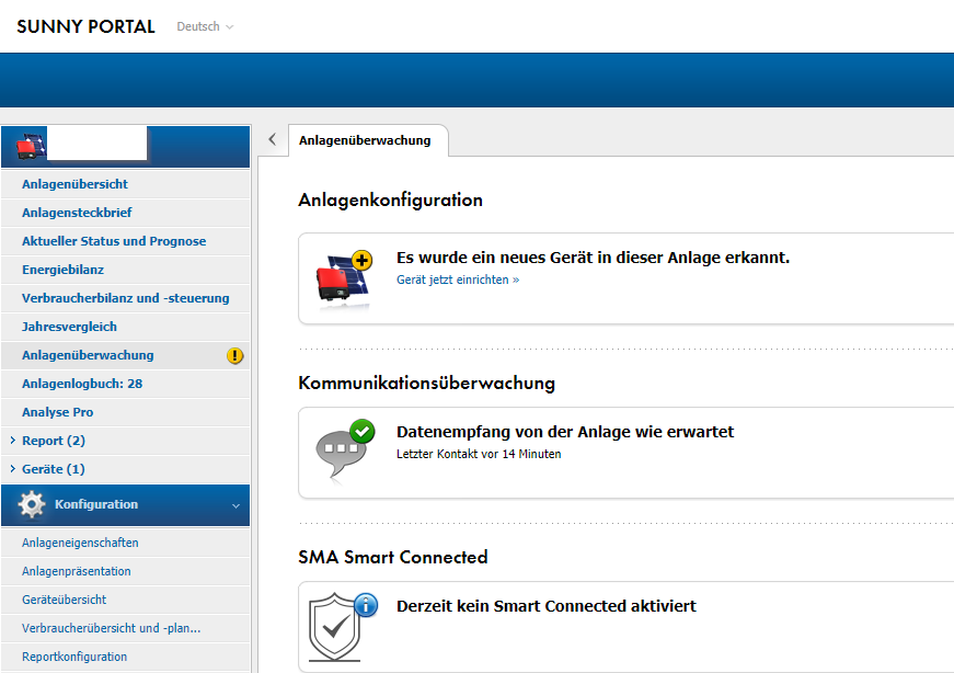

Im Sunny Portal meldet sich dann auch schon das neue Gerät und möchte eingerichtet werden:

Ergebnis ist dann ein neuer Verbraucher:
Da ich nicht weiß wie man fake-Werte erzeugen kann, konnte ich von hier an noch nicht weiter testen.

Eigentlich müsste man Fake-Werte auch direkt über die RegEx dort reinbekommen, der Inhalt der runden Klammer wird als Wert genommen. Wenn ich das aus dem Kopf richtig hinbekomme sollte ein einfaches (100) 100W Leistung an den SHM liefern. Alternativ kann man auch auf andere Werte in der Ramdisk der openWB zeigen, hab spontan aber keine gute Idee was sich hier eignen würde.

mrinas hat geschrieben: Di Okt 13, 2020 7:57 pm im SAE ein weiteres Gerät hinzufügen, ...
Als Zähler HTTP, für die Leistung folgende Werte:
URL: http://<IP openWB>/openWB/ramdisk/llaktuell
RegEx für Extraktion: (\d+)
Damit taucht der Ladepunkt als weiteres Gerät im SunnyPortal auf.

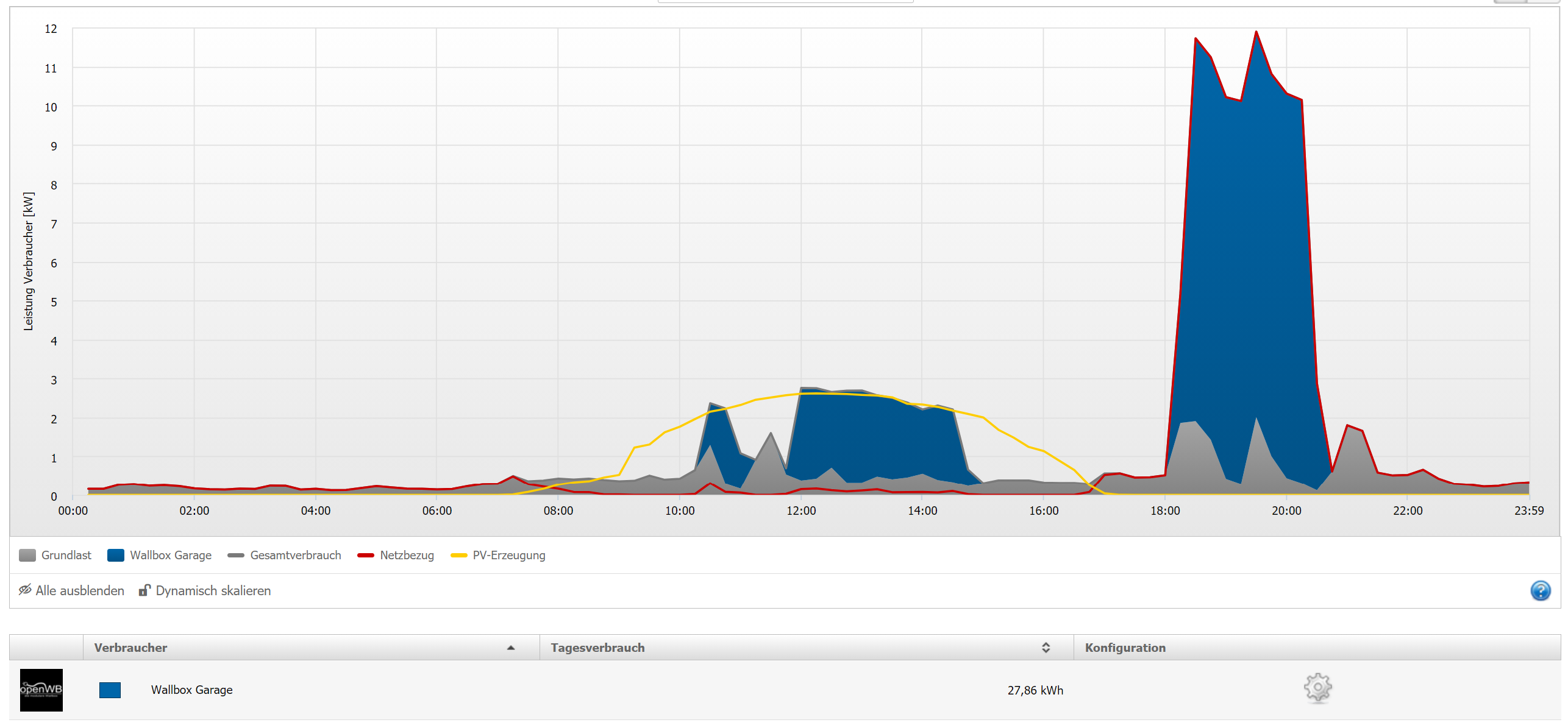

woher man das weiß? Ein wenig rumprobieren, man kommt per browser auf /openWB/ramdisk - dort hab' ich dann ein wenig rumgesucht und konnte die LLs finden - womöglich für Ladeleistung.
So sieht das ganze dann in Aktion aus, man kann schön sehen wie die openWB an der PV-Erzeugungskurve entlang regel und hat in der Monatsansicht auch die Verteilung zwischen PV und Netzbezug.
