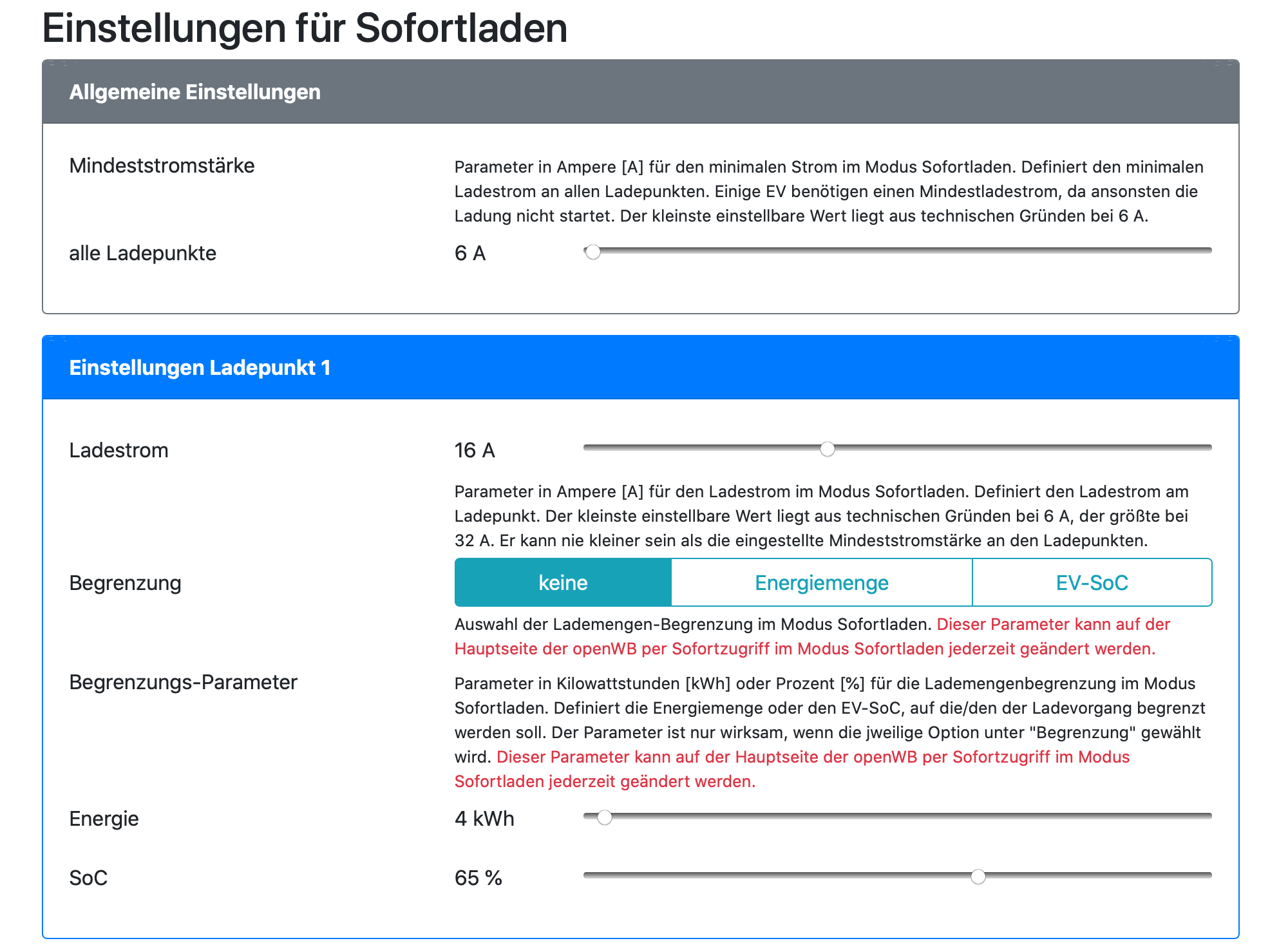

Der User Garalor hatte offensichtlich das gleiche Problem (siehe Seite 4 in diesem Thread). Er schrieb, dass das Einspielen der letzten Stable-Version geholfen hat.
Oder passt bei meinen Einstellungen etwas nicht?

EVU basiertes Lastmanagement sollte eher was in Richtung 22000 bis 30000 stehen.
Ansonsten die CP Unterbrechung ggf. anmachen (sofern openWB series 2 standard +) vielleicht hilft es.

Hat leider nichts bewirkt.
Ich hoffe auf eine Rückmeldung vom User Garator, bei dem der ID.3 ja scheinbar dreiphasig lädt. Sonst probiere ich die anderen Software-Versionen aus und hoffe, das es hilft ...
