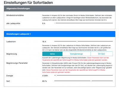

Ich finde bis auf ein paar Zeilen unter Hilfe / Erste Schritte gar keine Doku. Eine Erklärung zu den vielen verschiedenen Einstellungen und vor allem, was typische bzw. sinnvolle Werte sein können, wäre aus meiner Sicht hilfreich.
Zum Problem, dass der ID.3 nicht lädt:
Also ist die Rückkehr von der bei der Auslieferung installierten Beta-Version auf die letzte Stable-Version die empfohlene Lösung?

In den PV Einstellungen z.B. ist die Erklärung direkt unter dem Wert.Ich finde bis auf ein paar Zeilen unter Hilfe / Erste Schritte gar keine Doku. Eine Erklärung zu den vielen verschiedenen Einstellungen und vor allem, was typische bzw. sinnvolle Werte sein können, wäre aus meiner Sicht hilfreich.
Mittels des Buttons "Werkseinstellungen" ganz unten werden sinnvolle Default werte geladen.

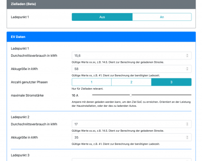

Re: Ladetest OpenWB mit ID3

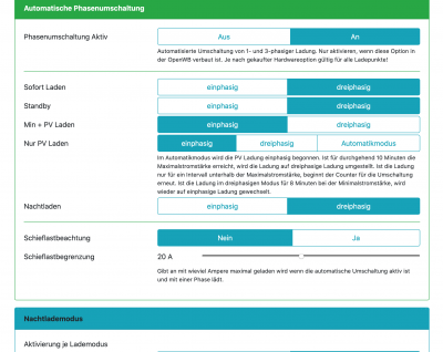

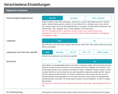

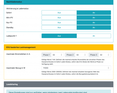

Einstellungen Teil 2:
EVU basiertes Lastmanagement sollte eher was in Richtung 22000 bis 30000 stehen.

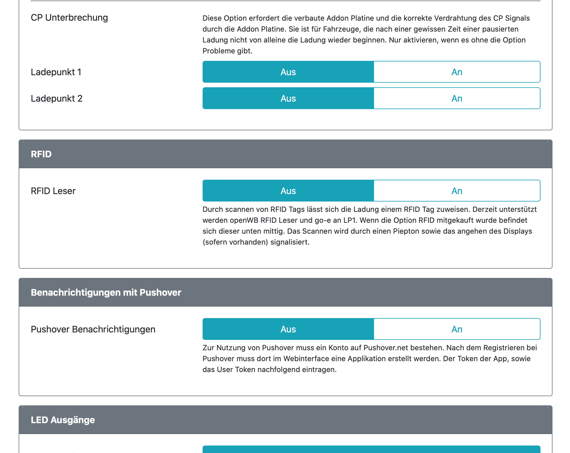

Ansonsten die CP Unterbrechung ggf. anmachen (sofern openWB series 2 standard +) vielleicht hilft es.
Hat leider nichts bewirkt.
Ich hoffe auf eine Rückmeldung vom User Garator, bei dem der ID.3 ja scheinbar dreiphasig lädt. Sonst probiere ich die anderen Software-Versionen aus und hoffe, das es hilft ...
