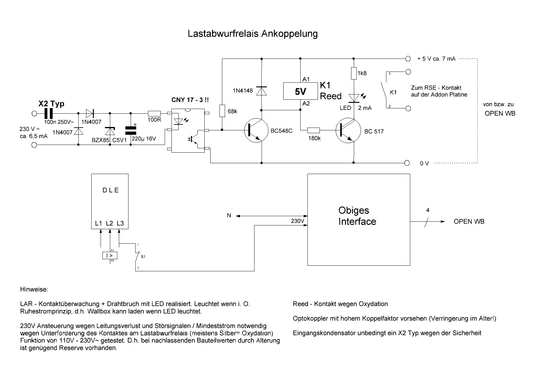

Der Elektroniker in der Familie hat sich mal ein paar weitere Gedanken dazu gemacht und ist bei folgender Idee gelandet:
Wir nutzen ein handelsuebliches Lastabtwurfrelais (Oeffner), und eine Schaltung nach dem folgenden Plan, um die RSE-Kontakte der OpenWB zu schliessen. Es gibt eine LED, die leuchtet. falls der Draht noch in Ordnung ist und nicht stattdessen irgendwo ein Drahtbruch vorliegt. Von der Addon-Platine wuerden wir damit noch 35 Milliwatt abknapsen wollen.
Wenn im Fruehjahr dann auch die PV-Anlage anrueckt ("wenn" == "falls", da wir noch die Statikpruefung abwarten), kommt neben dem Wechselrichter un der Batterie noch ein Fronius-Smartmeter fuer den EVU-Bezug dazu.
EDIT: Abbildung aktualisiert

Wozu dies alles so kompliziert ? Die Lösung liegt bereits auf dem Tisch.
Damit Du in Kombination mit Deiner zukünftigen PV Anlage das Maximum an Leistung herausholen kannst, wird es sinnvoll sein, das Lastmanagement zu implementieren.openWBSupport hat geschrieben: Do Nov 05, 2020 8:25 pm Das openWB Lastmanagement gilt als dynamisches Lastmanagement und wird vom Netzbetreiber anerkannt.

Danke fuer Deine Einschaetzung. Solange keine PV-Anlage da ist und nicht sicher ist, dass sie realisiert werden kann (Statikpruefung steht noch aus, siehe oben), brauche ich ja trotzdem eine verlaessliche Loesung fuer den Lastabwurf.
