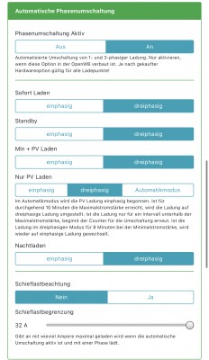

ich bin absoluter Neuling und habe deshalb ein wahrscheinlich triviales Problem mit meiner neuen openWB series2 standard+.
Ich habe in den Einstellungen überall dreiphasiges Laden eingestellt, aber alle Autos laden nur mit 32A auf einer Phase (Tesla Model 3, Model S). Egal welcher Lademodi.
Version 1.8.4
Vielen Dank für eure Tips für die Fehlersuche!

Bei Min+PV einphasig einstellen und speichern.
Nun min+pv Lademodus wählen -> es wird einphasig geladen.
Nun auf sofort laden gehen -> es wird dreiphasig geladen.
Nach Neustarts kann das triggern unter Umständen erforderlich sein.

Tatsächlich, vielen Dank!
Unglaublich cool, wie einfach die Einrichtung mit Fronius Smartmeter und Tesla Powerwall funktioniert!!

Das Problem tritt bei mir auch regelmäßig nach Neustarts der openWB auf.
Das Umschalten hilft dann.
Kann man das nicht so einbauen, dass es bei Systemstart standardmäßig erfolgt?
