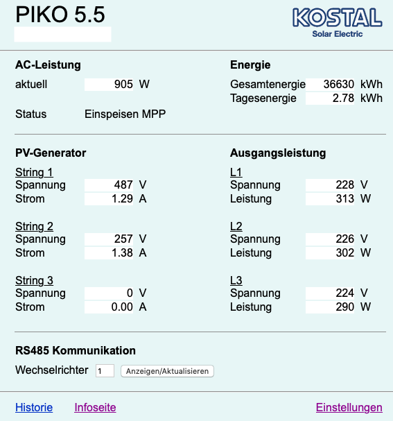

Ich habe mich nun danke mehrerer Hinweise auf goingelectric mit openWB beschäftigt und soeben auf meinem raspi mal die Software installiert, um zu sehen, was mich da so erwartet.
Ich habe einen Kostal Piko 5.5. - den "alten". Diesen scheint das Kostal PIKO Modul nicht zu mögen, zumindest zeigt es keine Leistung an. Per Google bin ich auf diesen Thread gestossen.
Gibt es schon eine Lösung, um den "alten" WR abzufragen?

So, was ich inzwischen bekommen habe ist ein Homematic-Script, das die Werte des alten PIKO ausliest und die in Systemvariablen der Homematic schreibt.
Das Script liest die Webseite aus, wenn ich das richtig verstehe.
Kann man das als Basis für ein "Modul" nehmen?
Ist nicht mein geistiges Eigentum, weshalb ich es nicht hier posten möchte. Gibt es hier jemanden, der mit einem HM-Script was anfangen kann und daraus ein Kostal-PIKO-Alt-Modul bauen würde?
