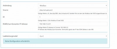

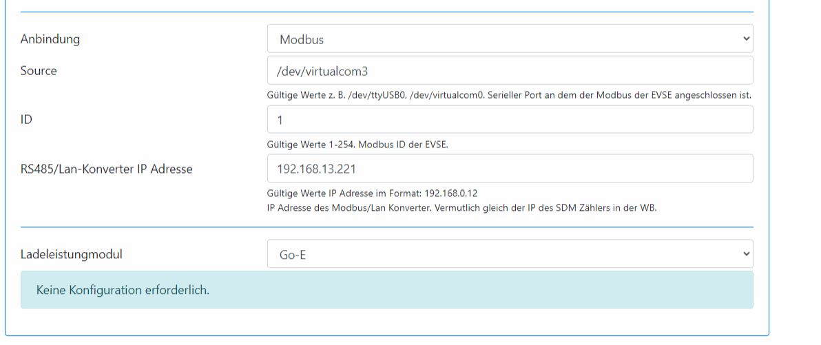

Hallo Zusammen,
in meiner Testinstallation wollte ich einen dritten Ladepunkt hinzufügen.
OPENWP Satellit (EF11 mit EVSE+SDM630)
Diese Konfiguration wird auch in der aktuellen Beta nicht übernommen.
Auch die manuelle Vergabe via Modbus und VirtualCom wird nicht gespeichert.
Es fällt immer wieder zurück auf Go-e ??
Ich möchte gerne weitere Ladepunkte hinzufügen.

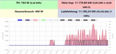

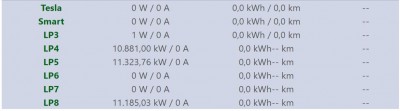

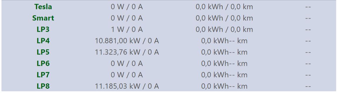

Guten Morgen, ja da geht es um das Ladeleistungsmodul an LP3.
Zum Test habe ich die anderen Ladepunkte auch mal reingenommen, hier wird die Konfiguration übernommen.
Leider bekomme ich von den über Modubus-TCP angeschlossenen LP sehr interessante Ladeleistungen von ca. 11.000 kW angezeigt. Diese Anzeige ist wechselnd.
Ich habe an einen EF11-Adapter jeweils 2 EVSE und 2 SM630 angeschlossen.
Am Bus hängt also
ID 1 EVSE LP5
ID 15 SM630 LP
ID2 EVS LP6
ID 16 SM630 LP6
etc.
Am Bus hängt also
ID 1 EVSE LP5
ID 15 SM630 LP
ID2 EVS LP6
ID 16 SM630 LP6
etc.

Wenn der elfin Adapter genutzt als Ladepunkt openWB Satellit wählen und eine SDM Id größer 100, sofern der elfin nach der Anleitung im downloadbereich konfiguriert ist.
Bastelfrosch
- Beiträge: 213
- Registriert: Mi Mär 25, 2020 9:19 am
Re: Ladepunkte Konfiguration wird nicht übernommen
Herzlichen Dank für die Rückmeldung, IDs werde ich gleich mal anpassen
IDs sind geändert auf ID über 100, damit ist der Fehler sofort weg
Herzlichen Dank !
Herzlichen Dank !

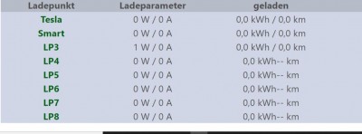

habe ein Update via VPN eingespielt. Softwareseitig wurde die Konfiguration nun auch für LP3 übernommen.
Werde ich dann die nächsten Tage mit Fahrzeug testen.
