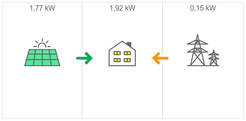

Als vorhin z.B. die PV noch diese Werte lieferte...
...zeigte die openWB dass hier an:
In dem Moment war der Kona meiner Frau angesteckt und wurde wie zu sehen ist mit knapp über 1kW geladen - vorher mit knapp 2kW. Der SoC stammt wahrscheinlich von meinem Model 3, denn der Wert passte nicht zum Kona, bzw. ich habe ihn heute mit dem Wert beim Folierer abgestellt.
Mich irritiert halt der Wert in der "Energienetz" Anzeige. Dieser stimmt zwar mit dem in dem Moment auf der SolarEdge Seite angezeigten Hausverbrauch überein, aber was hat dann der Wert bei Hausverbrauch rechts zu bedeuten?
Habe ich das hier richtig eingestellt? Den Sprung bei "EVU" im Graphen machte er erst, als ich es so einstellte:

Für mich sieht es so aus, als ob die Messstelle des Solaredge für den Hausverbrauch nicht dem entspricht, was openWB erwartet. Das EVU Modul muss direkt hinter dem Zähler des Energieversorgers sitzen, damit der Bezug bzw. die Einspeisung gemessen werden kann. So wie es aussieht, misst Solaredge hinter der PV den Hausverbrauch, den openWB dann falsch als Bezug interpretiert.
Kannst Du mal eine Skizze machen, wo die Messstellen sitzen? Vielleicht liefert Solaredge in seinen Daten auch die Position der Messstelle, wie es z. B. Fronius auch macht? Dann könnte man eine Option in dem Modul einbauen.

Als was das Meter konfiguriert ist, ist leider nicht direkt erkennbar.
Re: Überschussladen mit SolarEdge und go-eCharger
Es lässt sich ja am SE WR einstellen, an welcher Stelle der ModBus-Zähler sitzt. Wenn das falsch konfiguriert ist sieht es natürlich schlecht aus.Du wirst recht haben. solaredge unterstützt beides, empfiehlt aber den Solateure den netz Punkt und nicht den vom hauszweig.
Ich habe zur Zeit einen S0-Zähler am Hausverbrauch-Strang, was natürlich für openWB nicht ausreicht, da SE die Werte des S0-Zählers nicht über ModBus TCP ausgibt. Nun werde ich im Rahmen der openWB-Installation (heute bestellt) enen ModBus-Zähler einbauen lassen.
Frage: Kann ich den dann an Stelle des S0-Zählers an den Hausstrang hängen, so dass er nur meinen Eigenverbrauch misst? Oder kommt openWB damit nicht zurecht (hörte sich hier weiter oben so an) und der ModBus-Zähler muss direkt am EVU-Zähler sitzen und Bezug/Einspeisung messen?
Das wäre doch eigentlich unlogisch, weil ich erwarten würde, dass der SE WR über ModBus-TCP ausgibt und ihn je nach Konfiguration vom Modbus-Zähler direkt übernimmt (wenn am Hausstrang) bzw. errechnet (wenn Zähler am Netzübergabepunkt). Dann könnte das openWB doch egal sein. Oder gibt der SE WR unterschiedliche Daten über ModBus TCP aus, je nachdem, wo der Zähler montiert ist?

ganz ehrlich? ich kennen KEINEN SE Nutzer der das Ding im Hausverbrauchszweig eingebaut hat, kann daher auch nicht mal eben nachschauen.
Lass ihn dir direkt hinter den EVU Zähler einbauen und es passt auf alle Fälle.
Und Achte darauf, dass er kompatibel ist. Es geht leider NICHT jeder RS485 Zähler.
Der Originale geht natürlich, aber auch der Solar-Log Pro 380 geht (z.B. Hier https://www.photovoltaik4all.de/pv4all- ... r-3-phasig )

Solaredge gibt schlicht die Werte des Zählers - ohne installationspunkt- über modbus aus. Heißt rechnet das auch intern um.
SE empfiehlt die Installation am Hausübergabepunkt. ( wir auch, unabhängig des Herstellers)
Rückmeldung: Habe Solar-Log Pro 380 am Hausstrang installieren lassen und in openWB läuft das auf Anhieb. Auch in der SE App ist die Anzeige jetzt aktueller bzw. reagiert schneller, diese hat aber gegenüber dem S0-Zähler nun interessanterweise das Problem, dass sie bei niedrigen PV-Produktionswerten (unter 300W) oft eine 0 anzeigt als Produktion und der Hausverbrauch um den PV-Anteil geringer angezeigt wird. In der Tagesstatistik stimmt es dann aber wieder.
