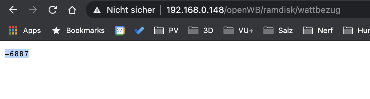

OpenwB braucht für die Steuerung einzelne Werte. Diese werden auf der ramdisk gespeichert. Die Ramdisk erreichst du im Browser so:
http://192.168.1.xx/openWB/ramdisk/wattbezug
(Wobei xx deine Openwb Ip adresse ist)
Diese vier Werte sind relevant für die Smarthomesteuerung. Was steht bei dir ?
ramdisk/wattbezug
ramdisk/speichervorhanden
ramdisk/speicherleistung
ramdisk/speichersoc
Es sollten überall Zahlen drin stehen.
ramdisk/wattbezug
ramdisk/speichersoc
- Beiträge: 127
- Registriert: Mo Nov 02, 2020 7:29 pm
- Wohnort: Österreich
Re: (Fehler) falscher PV-Wert
da sehe ich eine weiße Seite und einen Wert stehen -6887
BG
Renault Zoe 2020 R110 52kWh
- Beiträge: 2382
- Has thanked: 1 time
- Been thanked: 9 times
Das ist gut hier hast du korrekt eine Zahl.
Was hast du in den drei anderen Variablen ?

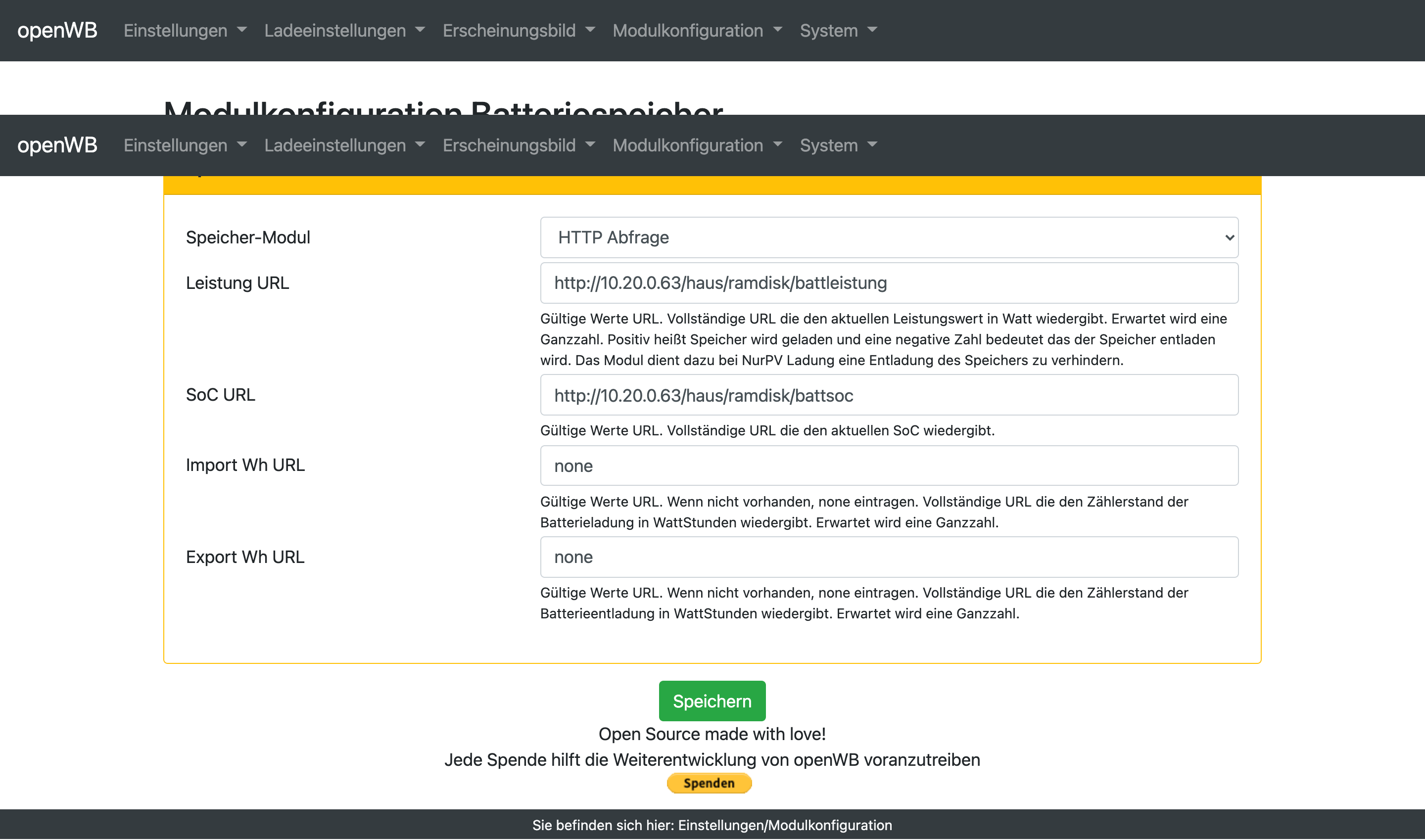

achso funktioniert das,
-3745
1
0
nichts
soll das bedeuten, dass ein Speicher aktiv ist ohne dass ich einen habe?
-3745
1
0
nichts
BG
- Beiträge: 2382
Der smarthomehandler meint tatsächlich das ein Speicher da ist (ramdisk/speichervorhanden = 1) und hat dann einen Fehler beim zugriff auf den Speicherladezustand (ramdisk/speichersoc ist keine Zahl) und rechnet dann den Überschuss nicht. Das können wir im Smarthomehandler schon etwas robuster machen,
Kannst du dein Pv und Speicherparametrisierung zeigen ? (Evu war ja leer bei dir ?)
gerade gesehen, wieder ein Peak, aktuelle Leistung reicht auch für den PlugS nicht aus, dennoch ist er aktiv.
anbei die Bilder, da ich Batteriespeicher noch nie drin war, war ich etwas überrascht, sind das "Http" Standard Einstellungen?
ich habe dort nun "nicht vorhanden" eingestellt
# das polling im Log dürfte erledigt sein
