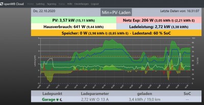

Hallo
Üblicherweise reporte ich nur Auffälligkeiten und feature request.
An dieser Stelle möchte ich mal eine Ladekurve zeigen, die heute den letzten Rest vom Sonnenlicht in meinen ID3 umgeleitet hat.
Ich fand es sehr schön zusehen wie die OpenWB die PV Kurve bzw. die verfügbare Leistung abfährt, so dass diese mit dem größtmöglichen Nutzen (Eigenverbrauch) für mich, umgesetzt werden kann.
Vielen Dank dafür an das OpenWB team
Ciao Rainer

Vielen Dank, das liest man gern
