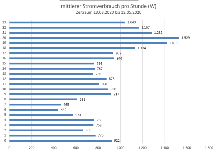

Prognose Nachtverbrauch auf Basis der Sonnenzeiten in Mannheim jeweils am 15. des Monats:
Nachtverbrauch nach Monat.png (8.53 KiB) 17687 mal betrachtet

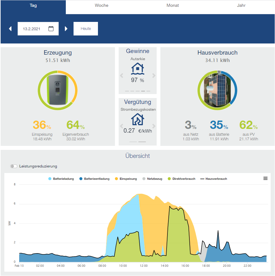

An diesem Tag wurden die Autos zweimal geladen:

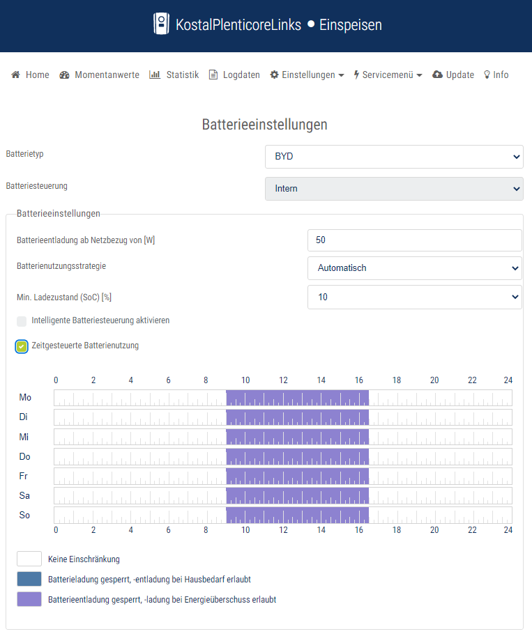

Im Winter hatte ich im Kostal WR das Entladen der Batterie tagsüber mit der die Zeitschaltung unterbunden.
Hier muss ich ab und zu mit Sofortladen für genügend Reichweite der Autos sorgen.
Ab und zu ändere ich das Zeitfenster!
