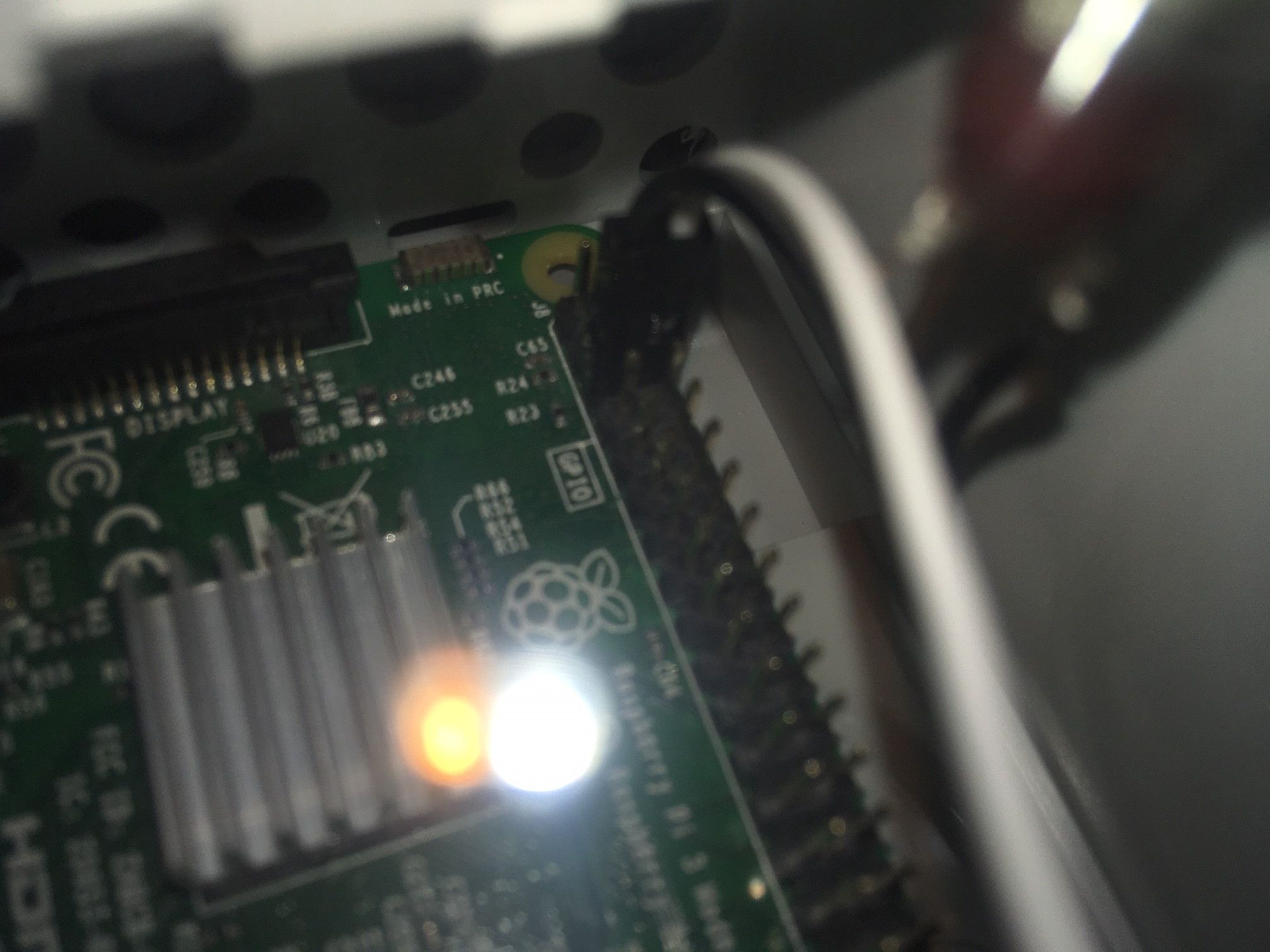

1. Variante: eine Hardwarelösung - so habe ich sie realisiert. Mittels eines Tasters auf den Pins 5+6 des GPIOS (GPIO 3 und GND) - siehe auch hier für die Pinbelegung:
Für neuere RasPis (ab Model 3 B (?)) geht folgende Lösung: In der Datei /boot/config.txt folgenden Eintrag hinzufügen:
dtoverlay=gpio-shutdown,gpio_pin=3,active_low=1,gpio_pull=up
Für ältere Modelle eine ausführbare Datei im Homeverzeichnis erstellen - z.B. : shutdown_button.py mit dem Inhalt:
sudo python /home/pi/shutdown_button.py &
(alternativ geht auch ein Eintrag in der Crontab: @reboot root /usr/bin/python /home/pi/shutdown_button.py)
Nach Reboot sollte es klappen ...
Sieht bei mir so aus:
und dann noch in der /etc/rc.local folgenden Eintrag hinzufügen (wenn der Nutzer pi heißt und das Script im Homeverzeichnis ist):#! /usr/bin/env python
import os
import RPi.GPIO as GPIO
GPIO.setmode(GPIO.BCM)
# GPIO3 (pin 5) set up as input. It is pulled up to stop false signals
GPIO.setup(3, GPIO.IN, pull_up_down=GPIO.PUD_UP)
try:
while True:
# wait for the pin to be sorted with GND and, if so, halt the system
GPIO.wait_for_edge(3, GPIO.FALLING)
# shut down the rpi
os.system("/sbin/shutdown -h now")
except:
GPIO.cleanup()
