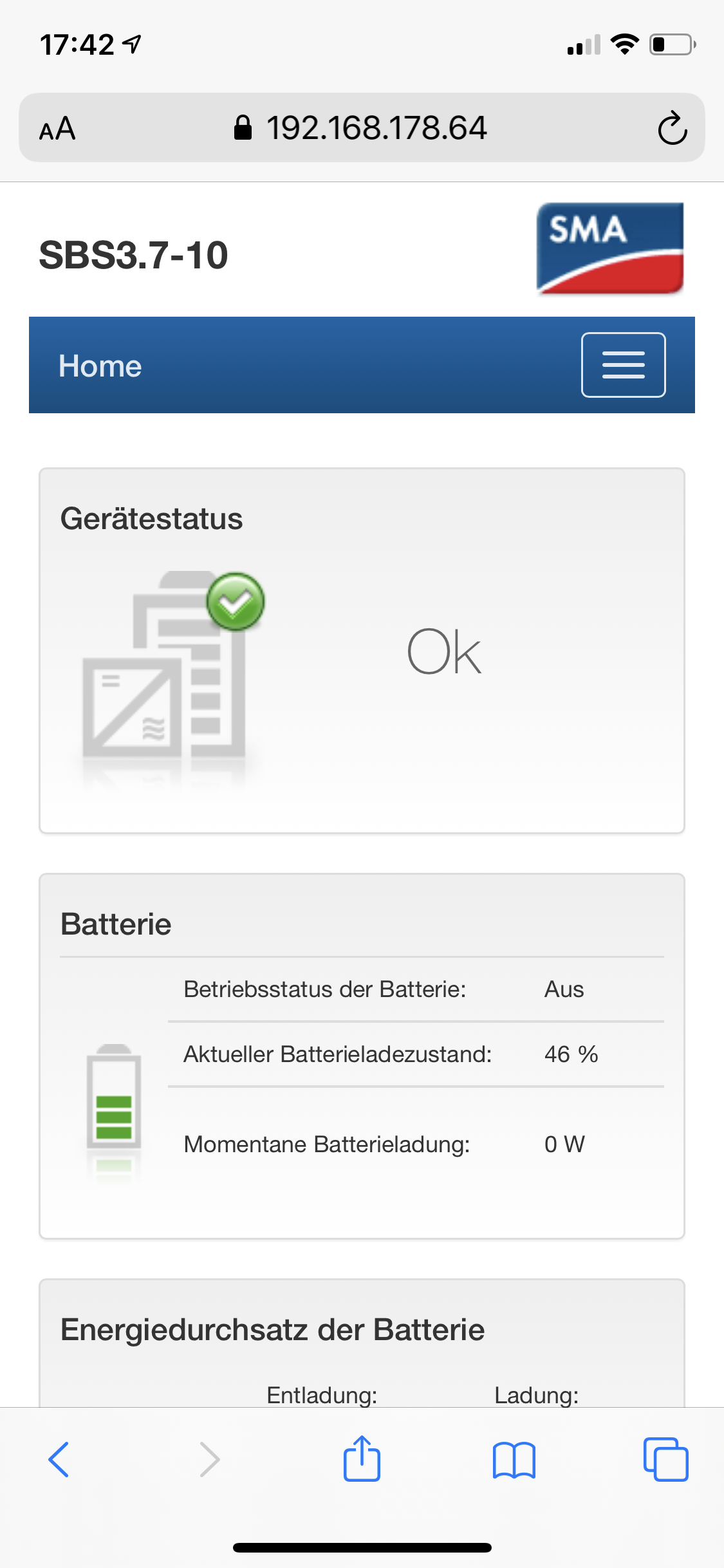

Jetzt hatte ich es kurz geschafft dass die BYD nur weiss leuchtet („keine Probleme, Normalzustand“).
In der OpenWB wurde sogar der SOC der Batterie korrekt angezeigt:
In der Steuerung des SBS war immer noch die Fehlermeldung „Batterie nicht konfiguriert“.
Als ich im SBS dann den Konfigurationsassistenten aufgerufen habe um die Batterie zu konfigurieren wurde diese nicht erkannt:
Scheinbar hat dann der SBS irgendwas gemacht was der Batterie nicht gefiel denn kurz darauf schaltete diese sich ab und nahm ihre interne Sicherung raus.
Bislang dachte ich die beiden reden gar nicht miteinander, aber irgendwie ist ja die SOC Information zum SBS und zur OpenWB gekommen. Aber es reicht nicht um die Batterie zu konfigurieren.

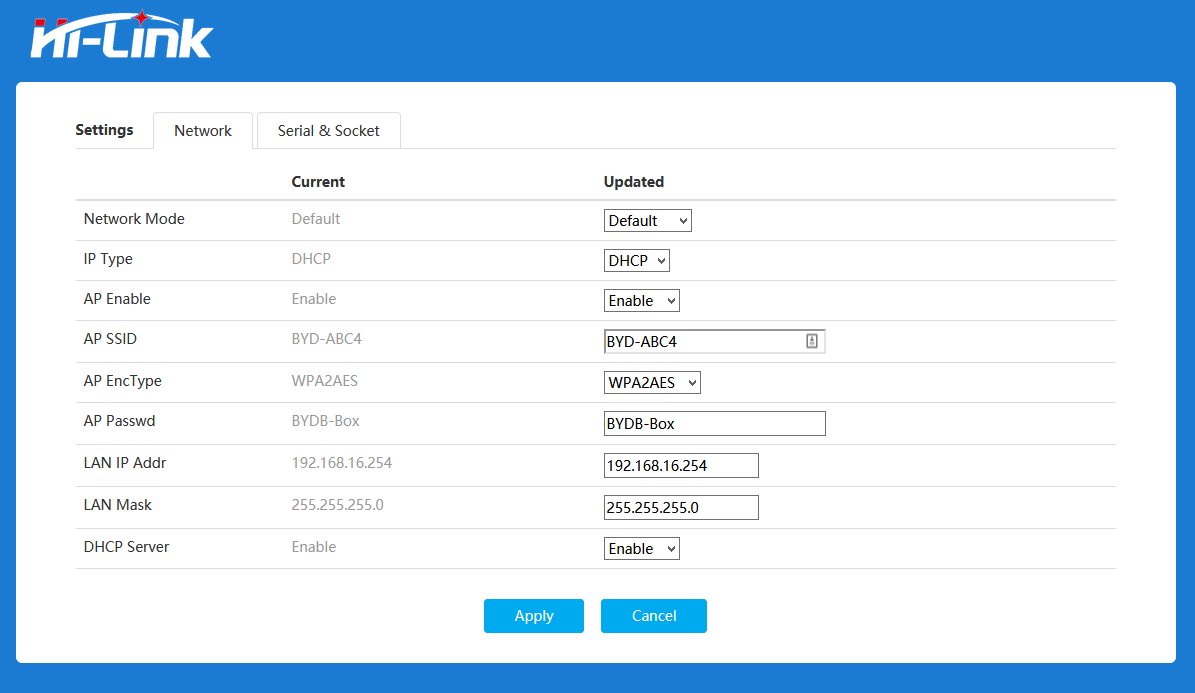

Die Zugangsdaten sind "admin" : "admin". - Damit kommst du aber nur auf die Konfigurationsoberfläche HLK-RM08K Moduls der in den Speicher eingebaut ist und den WLAN-Accesspoint zur Verfügung stellt. Darüber könntest du den AP aus bzw. wieder einschalten oder die SSID und Zugangsdaten ändern. Für die Konfiguration der BYD Batterie brauchst du zwingend die "BYD Be Connect"-App. Nach der Konfiguration der Batterie könntest du mit den o.g. Zugangsdaten den Accesspoint ausschalten, sodass dir niemand böswillig die Zugangsdaten des AP's ändern kann und damit dir das WLAN der Batterie nicht ein/dein WLAN für den Internet Zugang stört.
http://<ip.der.byd.batterie>/ser2net.htm
Screenshot der Oberfläche des HLK-RM08K Moduls nach dem Login
Hier noch der Link zur Original Dokumentation des HLK-RM08K - Moduls
https://www.google.com/url?sa=t&rct=j&q ... g4wxjr_W5T
Update:
Ich hab noch was raus gefunden. Wenn man auf das Hi-Link Logo oben links klickt, kommt man zu einer noch weit aus detaillierteren Konfigurationsoberfläche. - Hier ist jetzt dann aber wohl Vorsicht geboten! Da kann man denke ich schnell viel vermurksen und sich dauerhaft aus der Batterie aussperren!
http://<ip.der.byd.batterie>/wz.htm

hi, ich habe folgendes problem mit der byd hvs.
die be-connect app hatte bis zuletzt funktioniert. die byd ist über lan angeschlossen. an der fritz-box habe ich den lan von der byd eine ip zugewiesen und hab das web-interface von der byd öffnen können. admin, admin sind die zugangsdaten. so "schlau" wie ich war, habe ich über das hi-link (web-interface) die lan ip-adresse von 192.168.16.254 auf 192.168.0.32 geändert.
und seit da habe ich kein zugriff mehr über das web-interface und über die be-connect app.
eventuell hat jemand einen tipp wie ich es wieder rückgängig bzw. wie ich wieder mit der be-connet app aud die byd zugreifen kann.

Na da reihst Du dich ein in die Liste derer, die in der eigentlich nicht für Endkunden bestimmten Weboberfläche WAN/LAN verwechselt haben (weil es eben aus sicht des WLan-Moduls anders herum ist) und nun keinen Zugriff mehr haben. Bisher hat es keiner retten können, es wurde zu EFT eingeschickt für einen Austausch. Siehe hier:
