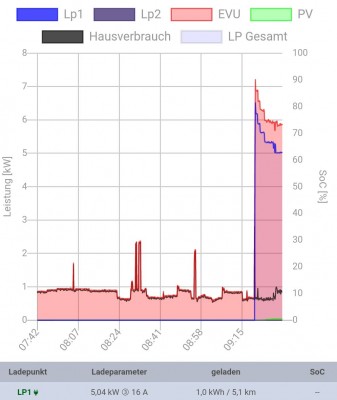

Hier lädt ein Zoe an der OpenWB, allerdings irgendwie anfangs nur mit 6,5kW und dann fallend auf 5kW (Ladezustand war 70%). Woran könnte das liegen?

Mach doch mal einen Screenshot der Seite "Status". Dort sieht man alle Messwerte.

Die Zoe müsste, wenn alles richtig verdrahtet ist, mit 11kW laden.
Kann es sein, dass der Screenshot aufgenommen wurde, als die Zoe schon fast voll war? Dann regelt die nämlich eigenständig runter, das hat nichts mit der Ladestation zu tun.

Nein, der Zoe war bei 70% Ladezustand.

Wenn die zoe sehr kalt war kommt das dich durchaus auch hin!?

Es war tatsächlich um den Gefrierpunkt. Ich nehme an, 33A Schieflast (laut Status) sind auch nicht so schlimm?
