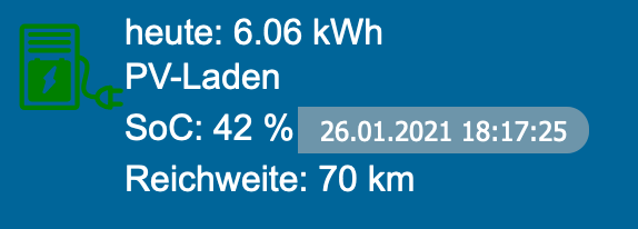

Der mqtt Adapter im iobroker läuft stabil. Ich ziehe da die Daten für die VIS raus:
Die Einstellungen im mqtt Adapter sind einfach. IP Adresse der OpenWB und Port (1883). Fertig.
