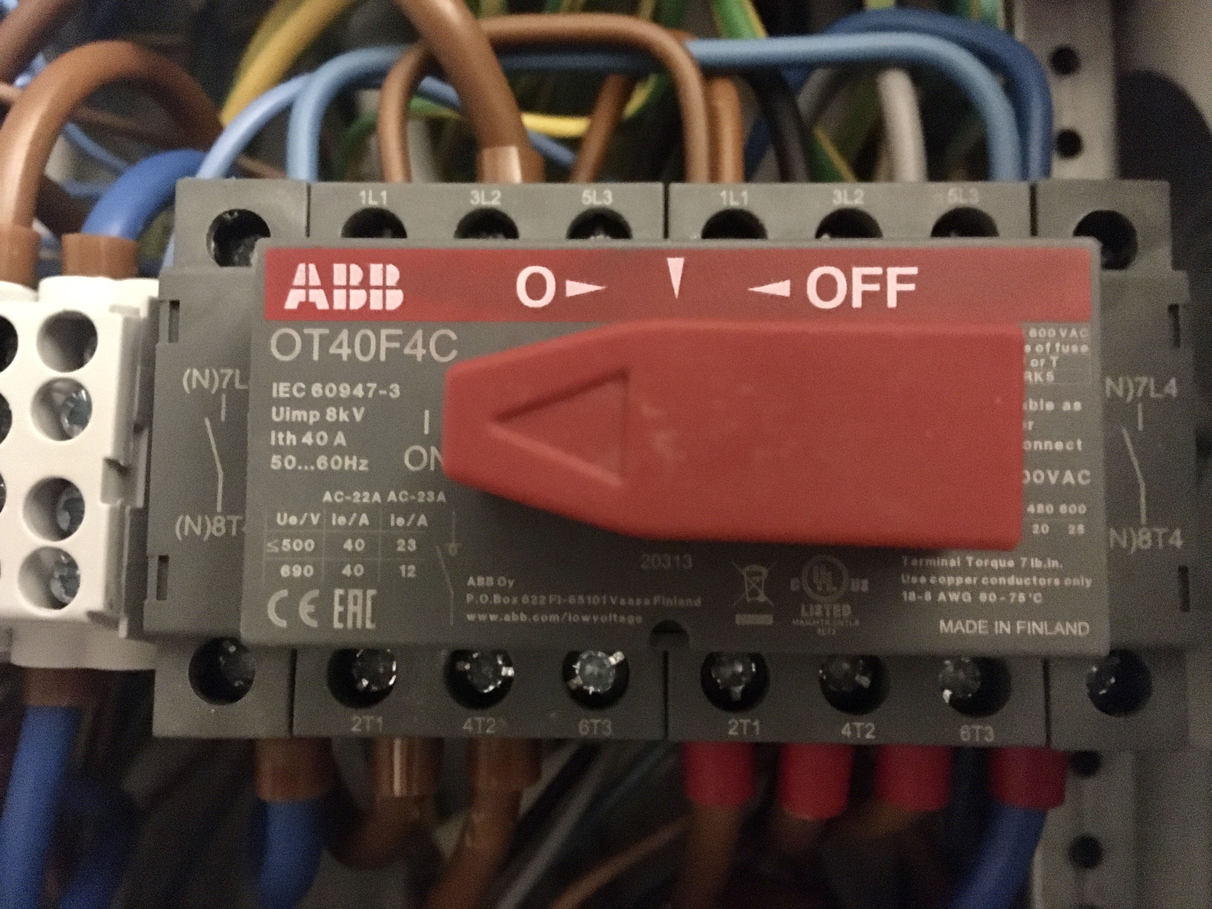

Nahaufnahme Lastschalter Raspi-Netzteil und Umschalter (3 Phasen werden vor der Regelung, bzw. vor dem KSEM vom Netz aus gesehen abgenommen, 1 Phase dahinter). Der Umschalter schaltet auch den Raspi ein, wenn dieser auf 1 phasiges Laden geschaltet wird. Diese Lösung brauchte ich, da ich eine ZOE sowohl schnell mit 3 Phasen (22KW) laden wollte, ohne Beteiligung von Speicher und Regelung durch die openWB, als auch Standardmäßig 1 phasig (kleines Dach) per PV Überschuss.

Kannst du mal den genauen Typ des Umschalters nennen? Das sieht interessant aus.

ABB OT40F4C
Hab mir dazu noch einen anderen Griff geholt, mit dem Original Griff habe ich mir fast die Finger gebrochen!

Besten Dank.
Das ist meiner Meinung nach eine richtig saubere Lösung für manuelle 1p/3p Umschaltung.
Das könnte so auch noch in meine Unterverteilung wandern.
