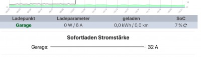

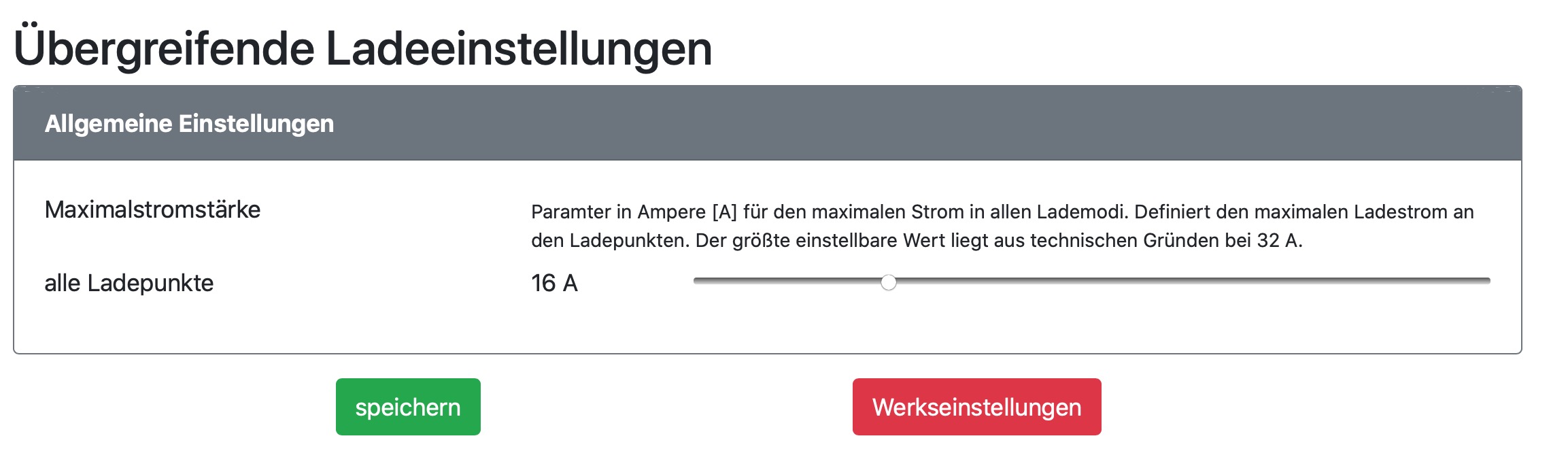

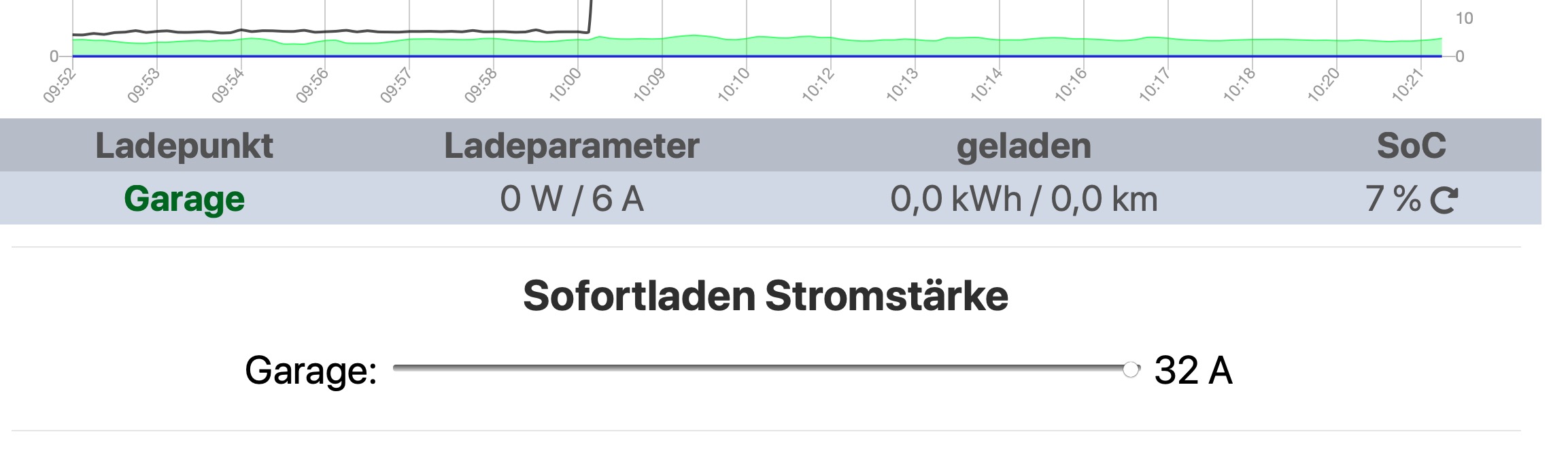

Wenn ich hier 16 A einstelle: dann dürfte ich doch hier nicht mehr 32 A einstellen dürfen, oder wo kann ich das begrenzen?

Die Abhängigkeiten mit Max.- und Min.-Stromvorgaben sind nicht so trivial. Die Slider gehen daher immer von 6-32A. Im Hintergrund wird aber entsprechend begrenzt. Ob sich das mit 2.x ändert, kann ich noch nicht absehen. Auf der Liste steht es auf jeden Fall.
