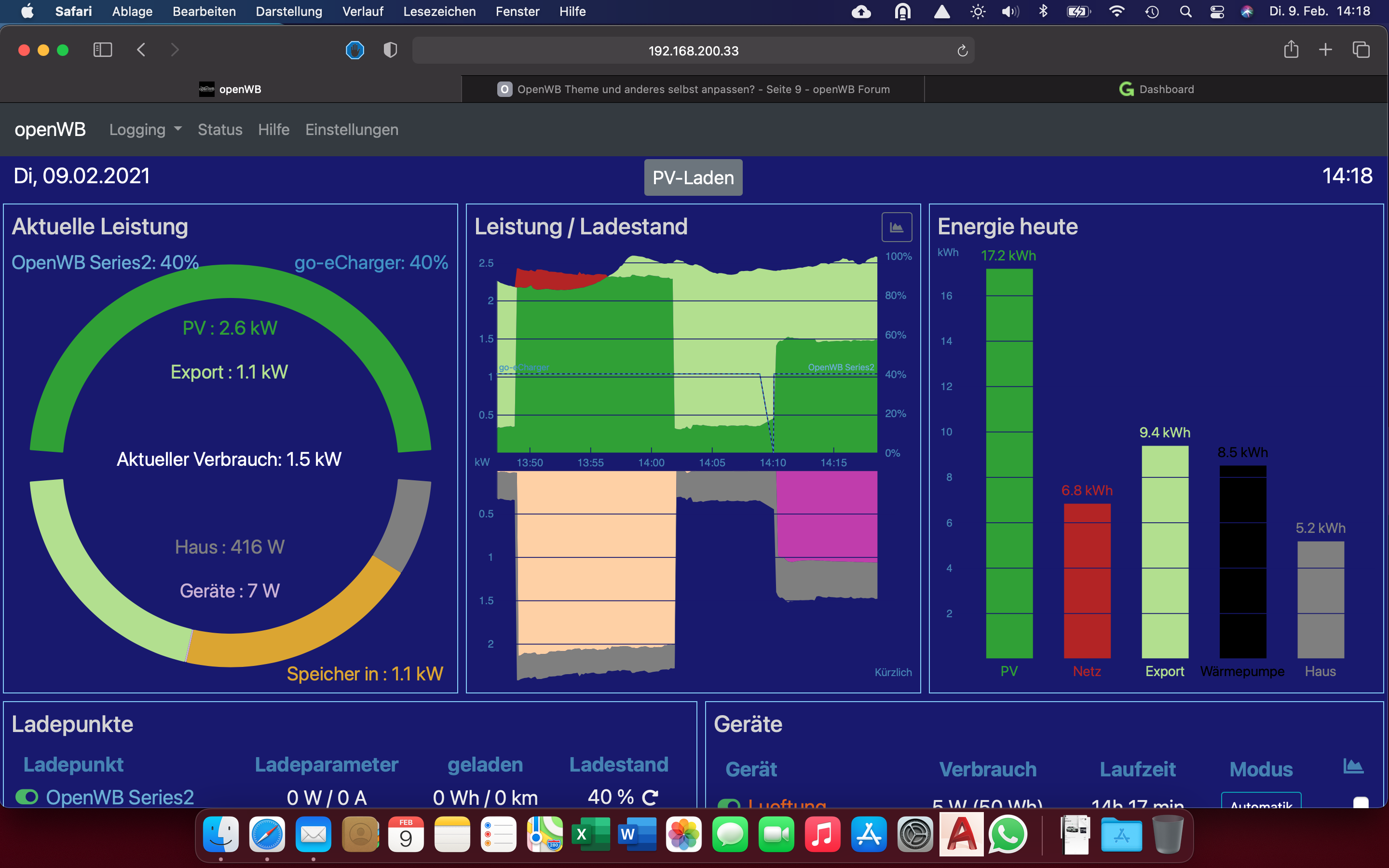

LarsBr87
Beiträge: 345
Has thanked: 6 times
Re: OpenWB Theme und anderes selbst anpassen?
Beitrag von LarsBr87 »
Ich beschäftige mich auch seid ein paar Tagen mit dem Theme und finde es echt klasse. Vielen dank dafür.
Eine kleine Anmerkung habe ich auch, weiss aber nicht ob es nur an meinem System liegt.
Ich habe unter Smart Home (nicht das 2.0) meine Wärmepumpe unter Verbraucher 1 eingestellt. Sie wird auch rechts unter "Energie heute" korrekt angezeigt. Nur wenn Sie läuft und Strom bezieht, wird unter "Aktueller Leistung" unter dem Balken des Verbrauchs "Speicher in" mit der Leistung der Wärmepumpe angezeigt. Kann es ein Fehler in der Programmierung sein?
Ansonsten TOP Design!
Gruß Lars
electron
Beiträge: 1162
Been thanked: 122 times
Beitrag von electron »
Hallo Lars,
Danke fürs Finden! Das war in der Tat ein Bug im Theme. Sollte im aktuellen Nightly gefixt sein. Könntest Du das bei Gelegenheit mal ausprobieren?
Danke,
Claus
