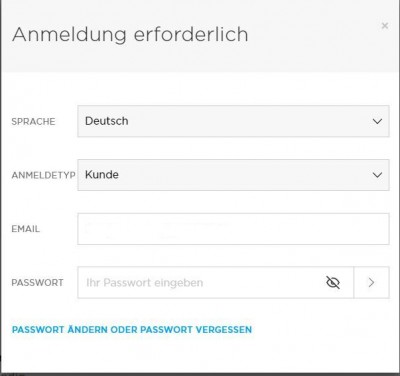

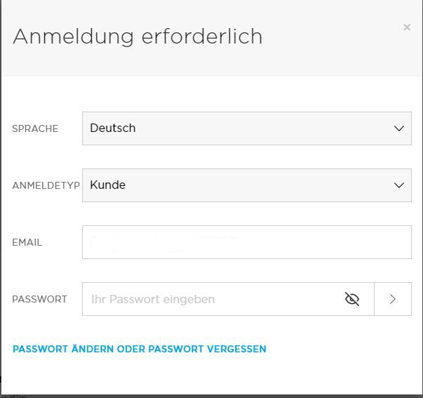

Vielleicht brauchts zur Anmeldung alle drei Angaben:
So siehts bei mir auf dem WebIf der Powerwall aus.
curl -s -k -i -c /home/pi/cookie.txt -X POST -H "Content-Type: application/json" -d '{"username":"customer","password":"XXX", "email":"x.x@gmail.com","force_sm_off":false}' "https://192.168.xxx.xxx/api/login/Basic"
Hier werden auch alle drei Angaben zur "Cookie-Generierung" verwendet:
username = customer
password =
email =
Wolfgang
