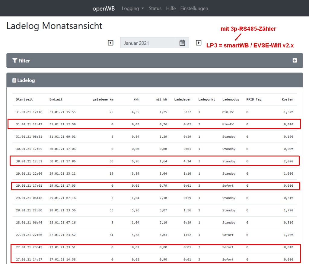

Das ist komisch. Ich habe es hier mit einer smartWB (SW: EVSE-Wifi v2.x und HW mit integrierten 3p-RS485-Zähler) seit über ca. 4 Monaten erfolgreich am Testpunkt LP3 laufen (1p- bis 3p-Belastung).
@CurtRod
Kannst Du Dir die Schnittstelle zu oWB mit S0-Wertübergabe nochmal genau ansehen? Die ist zwar offiziell nicht freigegeben, aber wäre trotzdem gut, wenn's liefe.

Hab eben grad beim durchgehen aller Einstellungen festgestellt, dass ich unter Einstellungen->Graph auch einstellen kann, dass die Ladeleistung des LP 2 angezeigt wird... Damit ist dieser Punkt aus meinem Ursprungspost wohl erledigt:
Ein weiterer "Schönheitsfehler", der mich aber nicht übermäßig stört:
In der obigen Konstellation sehe ich in der Grafik zur Ladeleistung nur die Ladeleistung von LP1, die von LP2 nicht, obwohl diese darüber im Feld "Ladeleistung" sauber angezeigt wird...

Eben nochmal getestet, nachdem ich wie beschrieben die Logs der EVSE WiFi zurückgesetzt und sowohl diese wie auch die OpenWB vorsichtshalber nochmal neu gestartet habe, leider ohne Erfolg...
NAchdem ich das Thema mit dem Graph ja gefunden habe wird dieser nun korrekt angezeigt, war mein Fehler...
Aber an den Werten im Ladelog hat sich nix verändert, die sind nach wie vor verdoppelt.
Seltsam ist, dass der Wert auf der Startseite der OpenWB diesmal stimmt, nur im Ladelog ist der verdoppelte Wert drin und der Zählerstand unter Status ist (nachdem er durch das rücksetzen des Logs auf der EVSE WiFi ja genullt war) der Wert auch verdoppelt.
Mit Zahlen:
Geladen 1,8 kWh mit ~4kW (zweiphasig 10A)
Anzeige Startseite: 1,8 kWh/5,9km
Anzeige Ladelog: 3,6 kWh mit 7,9 kW / 21km
Status: Zählerstand 3,6 kWh
