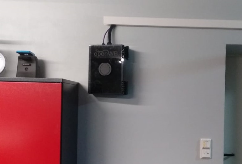

Becker
Beiträge: 773
Re: kurz vor der bestellung noch ein paar Fragen ;)
Beitrag von Becker »

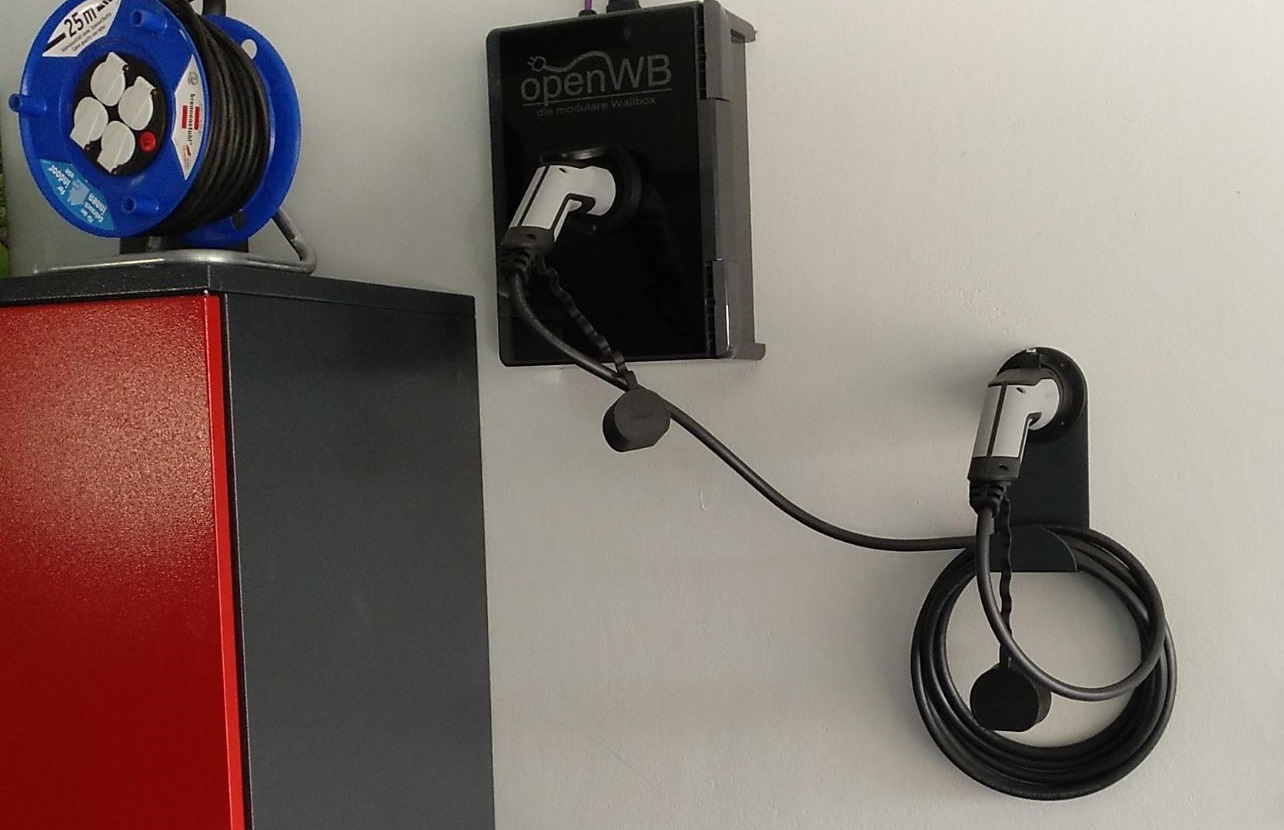

openWB series2 Buchse (2021)
Beiträge: 4038
Been thanked: 90 times
@Becker: Da fragt sich der Laie, warum Du eine Version mit Buchse genommen hast, wenn eh das Kabel mit Halter daneben hängt. ;-)
