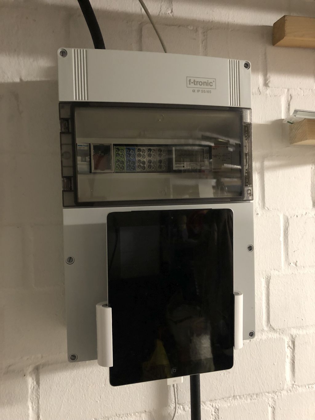

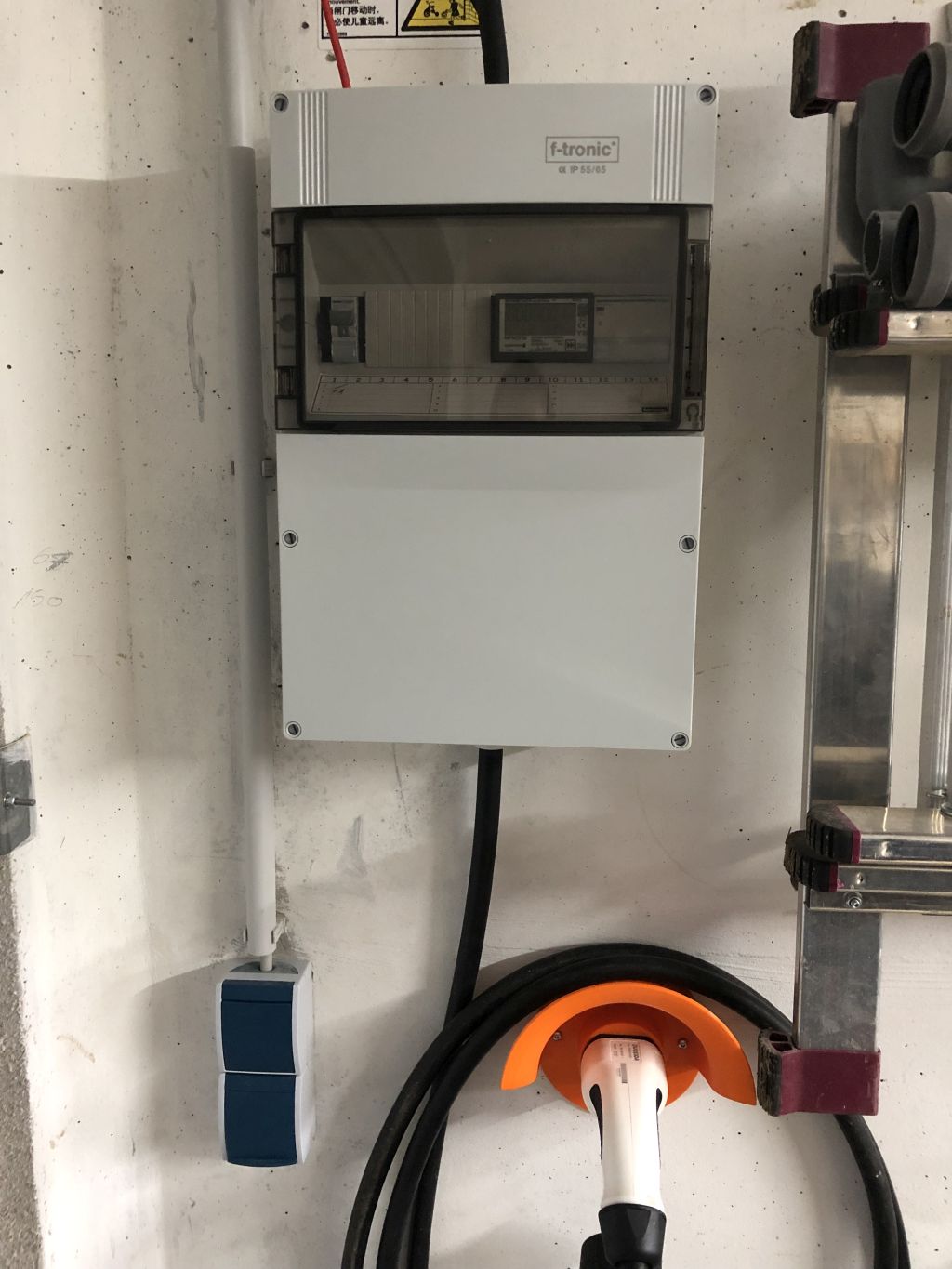

So hier noch ein paar Impressionen der Ladepunkte und Kabelhalter.
Den Typ2 Halter hat mir ein Arbeitskollege designed und gedruckt, hier der Link zu Thingiverse https://www.thingiverse.com/thing:3278983
Der Ladepunkt mit dem iPad ist übrigens der "neuere" und mein Standardplatz an dem mein Kona hängt.

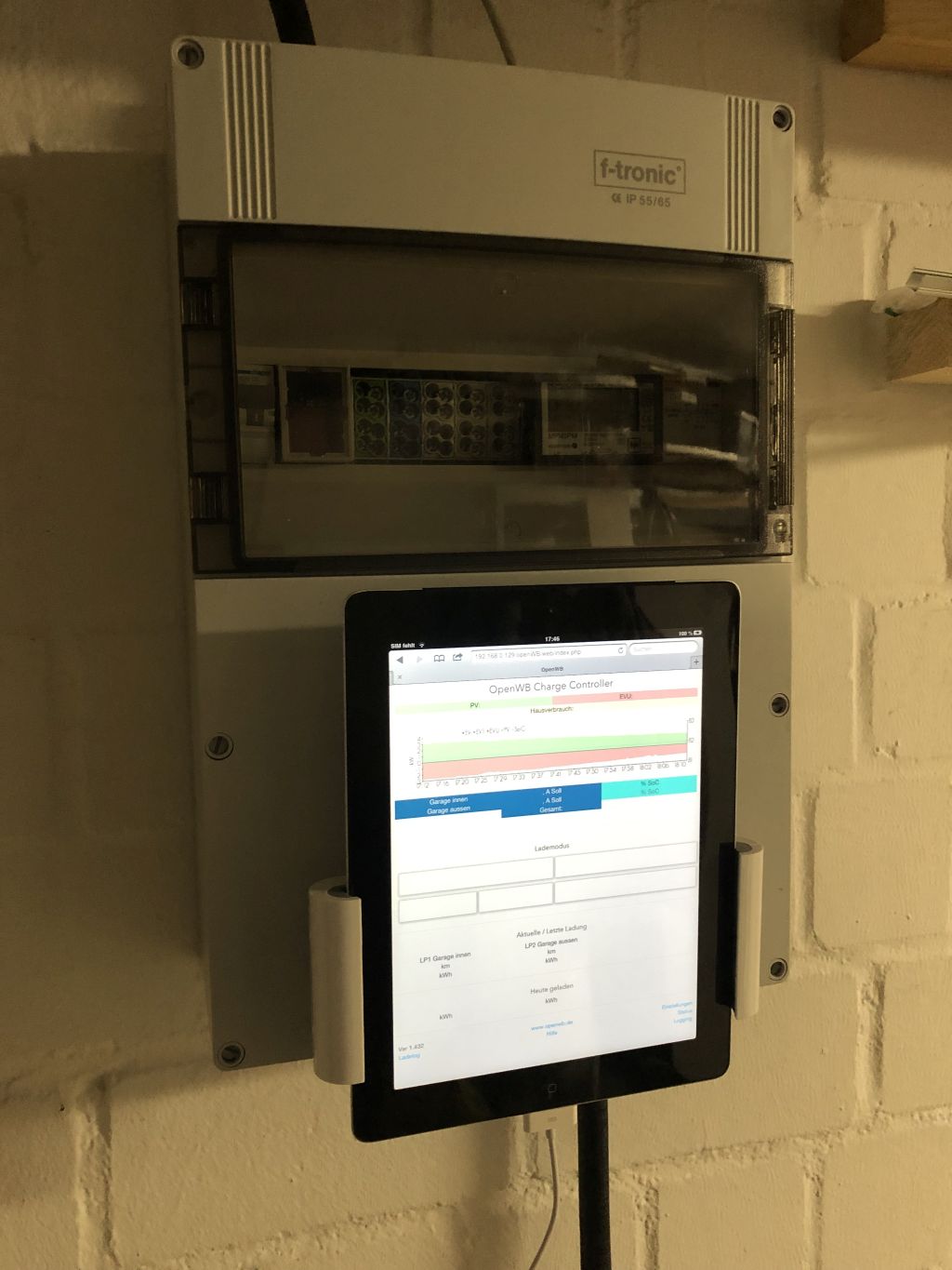

Hier nun auch noch um ein Display (wie in Series 2) erweitert. Allerdings nicht in einem der Ladepunkte, sondern ausgelagert in meinem "Büro" (Da steht halt auch der Pi)
(1.55 MiB) 1836-mal heruntergeladen
Leider lässt sich das Display nur sehr schlecht abbilden. In der Realität sind die Farben deutlich kräftiger!
Erweiterung ging sogar erstaunlich gut (für mich als Linux b00n :) ) Nach ein paar anfänglichen Stolpersteinen, bei denen aber snaptec netterweise geholfen hat :)
